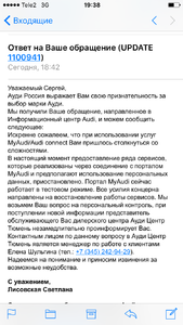

    DKHR Участник форума
    10 фев 2017
    114

    IMG_4990.PNG Ответ на жалобу ,,))) ну вы поняли все усилия концерна брошены на решение проблемы))) так что у кого есть другие проблемы , ждите))) все силы заняты))

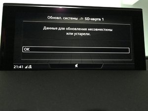

    Распаковал архив в корень SD карты. Получаю результат: данные для обновления несовместимы или устарели. В чем причина?

    Два часа назад удачно все установил по этой ссылке, попробуйте сделать форматирование карты, а затем извлечь архив на карту, должно все получиться.

    Форматировал в FAT 32, менял карту. Не помогло.
