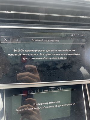

    У меня вот что пишет. Но про сайт Ауди думаю это стандартная фраза

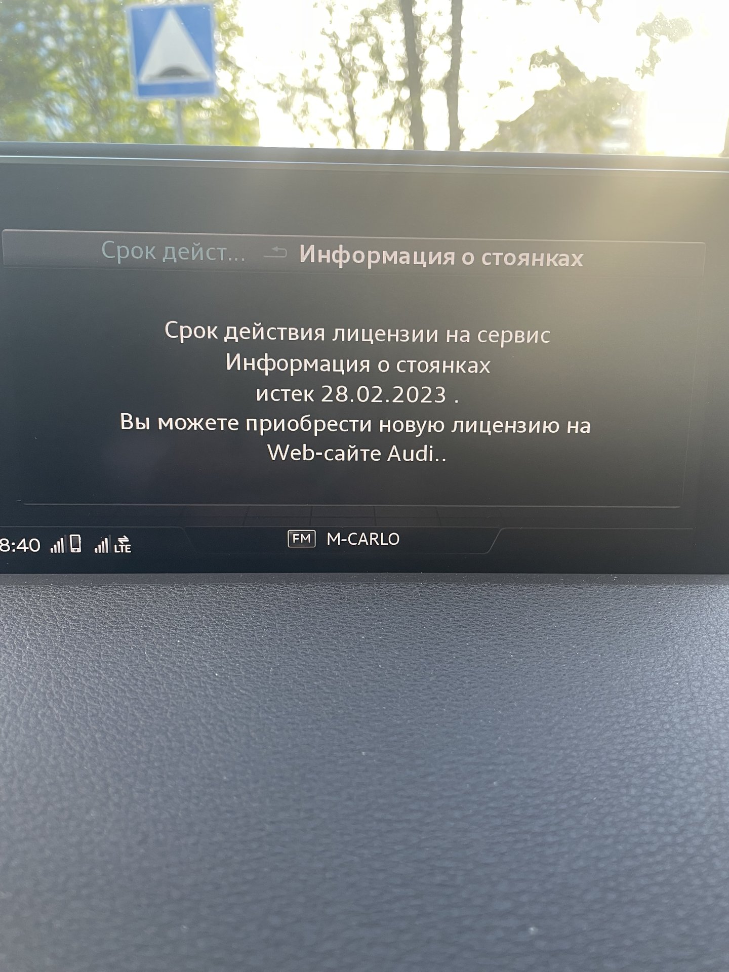

    Воспользовался вашей информацией. Активировал google earth. Работает опять, как до окончания лицензии. Зачем он мне, правда до сих пор не понял, но сделал.

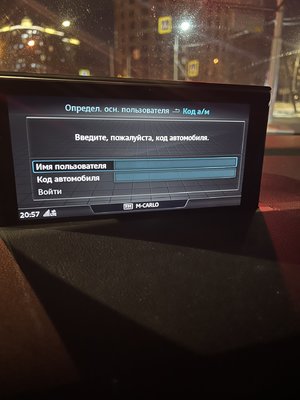

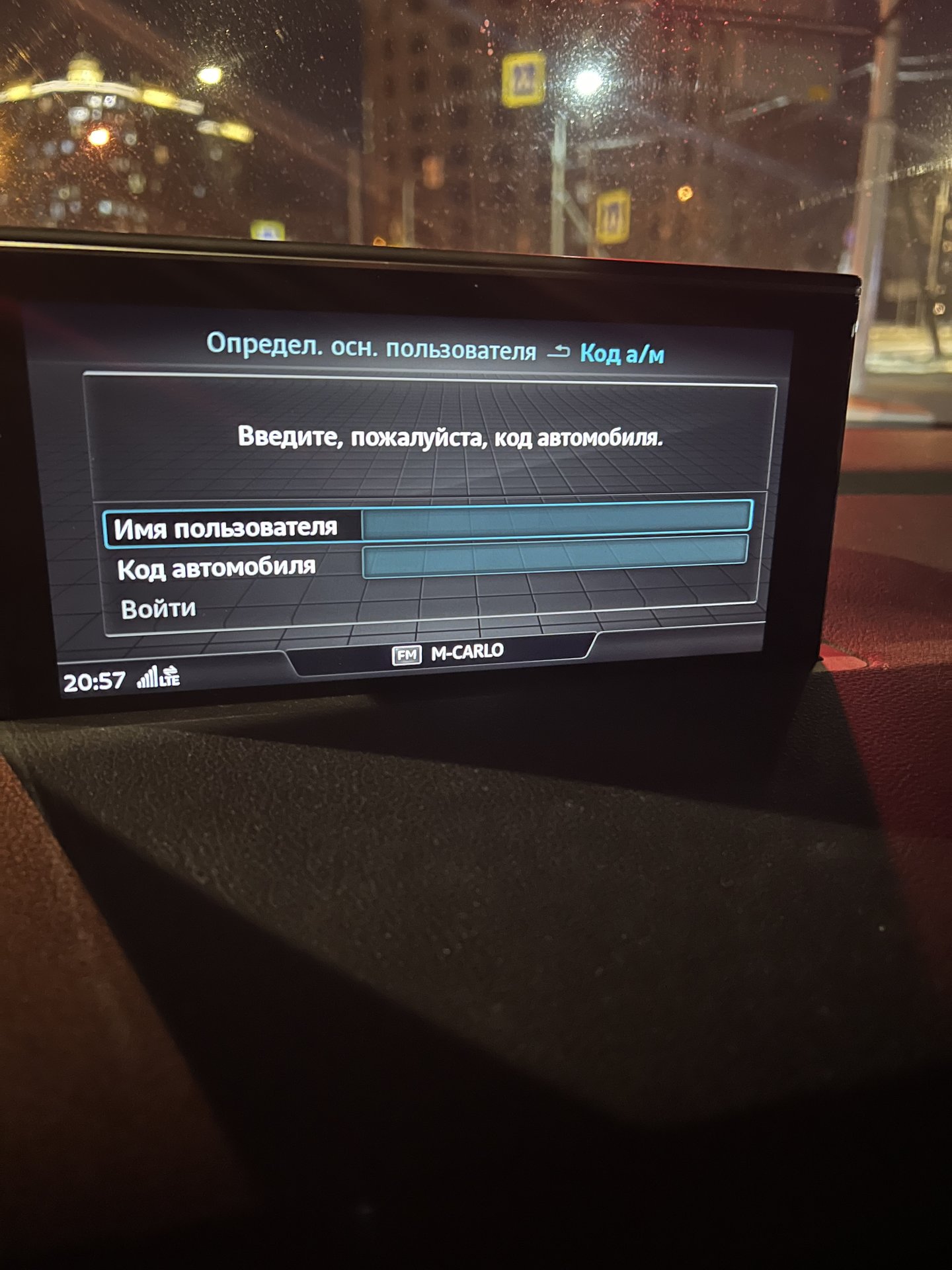

    Подскажите пожалуйста куда логин и пароль ввести ?)))
    Нашел куда ввести логин но еще надо ввести код авто а не пароль
    Но где взять код автомобиля ?
    код я нашел
    В myaudi поставил страну У и все стало на русском
    Куда вводить тоже нашел
    Попробую вечером ввести, даже интересно как будет
    Может сразу vpn надо настроить под симку в авто ?

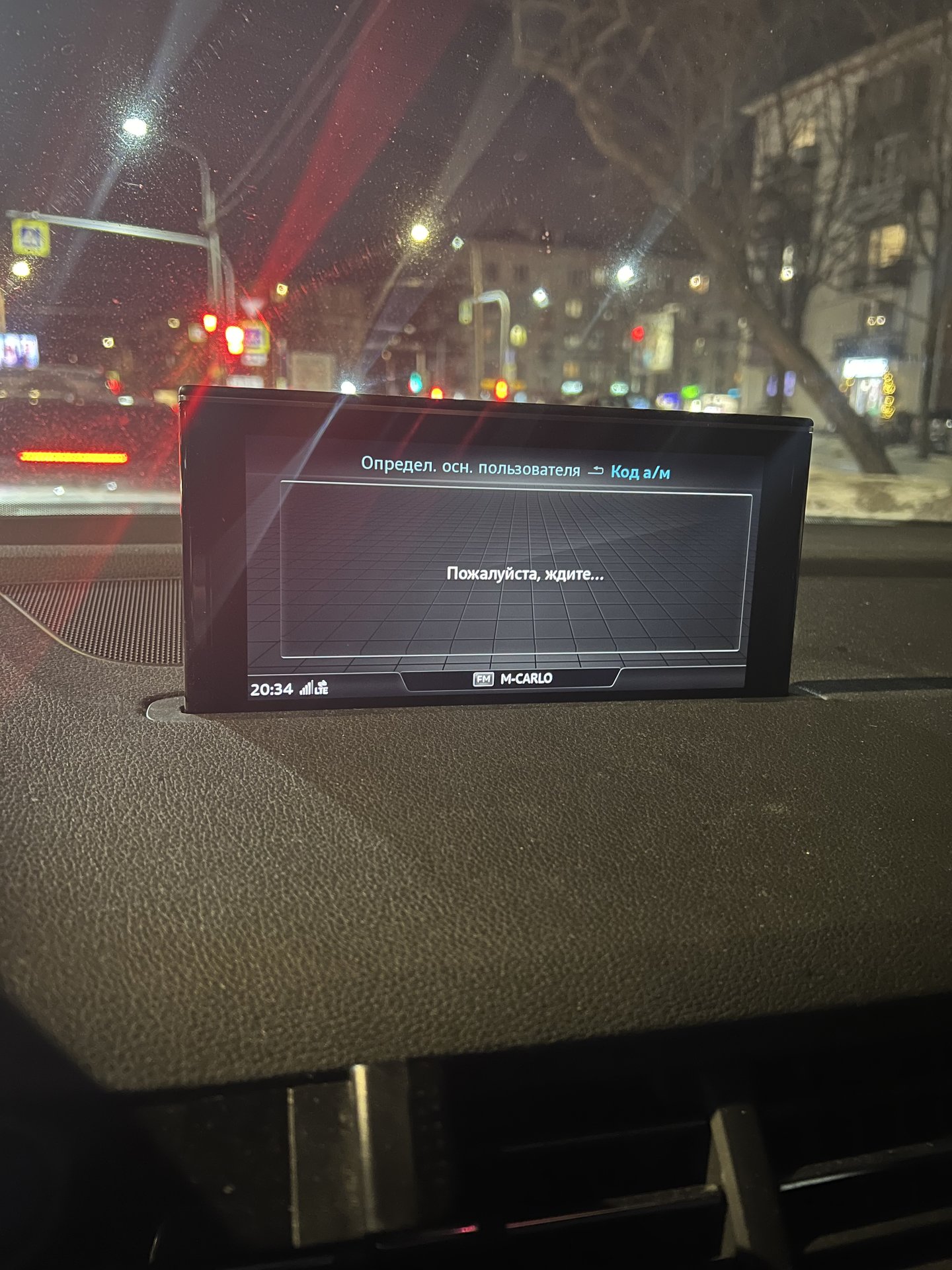

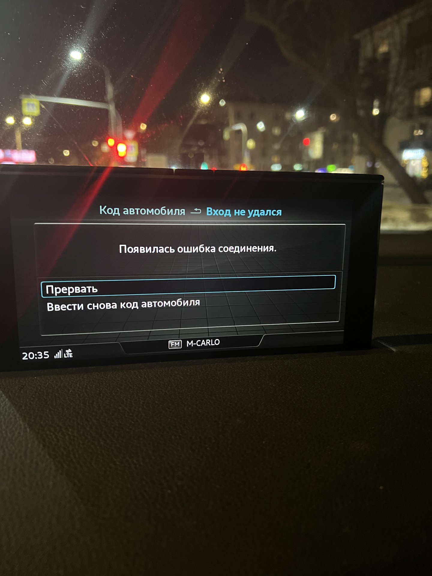

    Попробовал подключиться
    Вводил свой имейл который логин на сайте myaudi и код который нашел на брелке ключей под защитной полосой. Секунд 20 идет подключение и отказ в результате.
