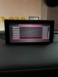

  14. Diman0810
    Diman0810 Новичок
    17 сен 2017
    7
    Красноярский край
    К сожалению не получилось, вроде все правильно сделал: Скачал, разархивировал в корень карты. Автомобиль не видит данных для обновления, ключ вроде соответствует
      29,1 КБ
      83
  15. apollo77
    apollo77 Завсегдатай
    16 янв 2012
    726
    Q7 4m 3.0TDI
    Возможно проблема в носителе. Я обновлял через «красное меню» с флешки USB.
    Проверьте, что носитель читается.
    Diman0810 нравится это.
