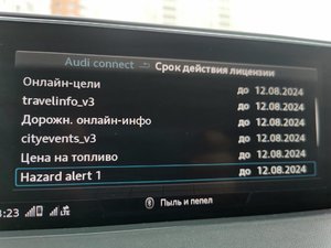

    России нет уже год, конект в этом году, мне даже без письма дилеру тоже до 24 продлили, но пробки работают, езжайте к дилеру уточняйте.
    А так зайде в ауди конект там есть срок действия лицензий проверьте что все продлили, как на дорестайле выглядит приложил.

    Спасибо, к меня сейчас также (про снимок), но дорожное онлайн инфо не работает..
