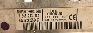

    добрый день, прошу помочь мне найти код от магнитолы. старой но весьма полюбившейся мне
    AUZ1Z2V2656467
      121 КБ
      265
      113,8 КБ
      244

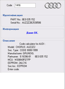

  3. 052
    052 Водолей
    24 янв 2011
    6.382
    bmx
    07-09-2016 20-43-28.jpg Пожалуйста

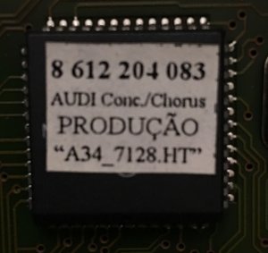

    Добрый вечер!
    Несколько дней ищу код в дампе, но все безуспешно...Перечитал кучу всего, но так и не нашел как можно определить код магнитолы в дампе?
    Знакомый считал с такой штуки 95128wq и там должен быть где то код, а вот где?
    Может есть те, кто может подсказать где и как искать его там?

  10. 052
    052 Водолей
    24 янв 2011
    6.382
    bmx
    Кроме епрома нужно проц прочитать. Вот, подобная тема http://carmasters.org/topic/14182-skoda-swing-1z0035161f/
    ЗЫ Этот нэк читается upa-usb 1.3, но нужна спецпанелька и проц надо сдувать, т.к по бдм внутрисхемно не читается, вообщем история серьёзная
