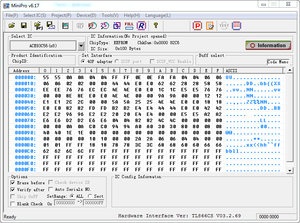

    Нужна помощь в расшифровке дампа, вместо цифр буквы есть
    Audi Concert HC105 AUZ5Z3W

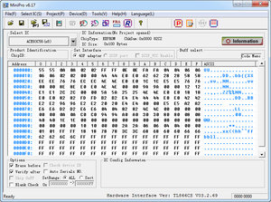

  15. sertret32
    sertret32 Новичок
    1 июн 2016
    6
    в первой картинке в 4 и 5 столбце поменялись с 04 на 02 это после того когда впаял обратно и неправильно ввел код
      360,5 КБ
      1.826
      372,9 КБ
      1.715

    Это считано минипро с выпайкой или прищепкой на плате читали?
  17. sertret32
    sertret32 Новичок
    1 июн 2016
    6
    #17 sertret32, 2 июн 2016
    Да, выпаивал.
    Выпаял, снял дамп, подумал что нужно 0А 0А перевести из 16-ричной в десятичную систему счисления. Впаял обратно ввёл 2570, оказалось неправильно, выпаял заново и считал дамп. Сравнил и увидел, что в первой строке в 4 и 5 столбце значения поменялись с 04 на 02 (скорее всего это счётчик)
