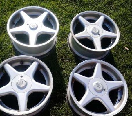

    Я посмотрел уже, но ширина 9 дюймов это перебор.
    Сергей ещё одни предложил, как у тебя, но 17", ширина 8.5, вылет 35.
    Вот фиг знает, надо узнавать где-нибудь, какая резина нужна и не будет ли задевать.

    И резина стоит дорого. В общем, попросил его 16" посмотреть.

    эти не как мои. На 100ку я бы меньше 17к не искал. ИМХО остальные малы для неё.

    16ки на бочке гуд, на сотку 17 минимум

    У меня стоковые пружины спереди уже стоят, чуть ниже стала. Так и должно быть видимо. Задние ещё надо поменять. 17е будут с низким профилем, дорого и жёстко. 16е в самый раз для наших дорог я дмаю.

    вот посмотри какой размер поставить http://tyres.spb.ru/tirecalc
    я думаю 50-55 профиль встанет вполне хорошо Сам на 50 езжу, за сезон ни одного колеса не выкинул и диски не покоцал, дак у меня ширина 195, если на 17 например 215 на 55 натянуть будет шикарно.

    215/55/16 нормально получаются, на 17х такой размер уже слишком великоват будет.
    Брать бы колёса, да одевать и смотреть, а так и ошибиться можно. ))

    у меня на 16 стояли 215\60, сзади об арки задевали)
    а на ширину 8.5-9 надо напяливать не меньше 235, а то и 245..
    при этом высота будет 35 :))))))
    или проставки сантиметра в 4 надо,чтобы влезали. так и то,сзади. а спереди?
    вообще,есть рекомендуемая ширина для резины и дисков.

    вон.калькулятор говорит о 8j и 245. значит, на 8.5 будет 250-255 уже. а на 9-точно 255 минимум))
    это как у х6 лапти минимум.

    я думаю 215 на 55 р17 войдут нормально.

    Посидел, почитал форумы. Говорят, внешний диаметр более 650 мм может вызвать проблемы. 215/55/17 это уже 669 мм получается, а вот 215/50 наверное подойдёт, 647 мм. Штатные колёса 195/65/15 - 635 мм. Я тут ещё в одном месте разведываю обстановку, с японского YAHOO возят.

    войти-то может и войдут..может..
    но вот 8j для 215 будут велики.
  15. Ярослав44
