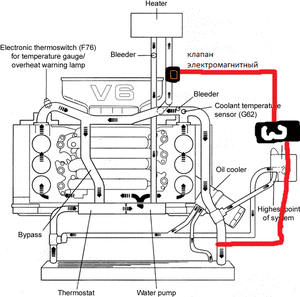

    Приветствую всех! Кто нибудь может ответить на такой вопрос, куда именно врезается вебаста в 2.6. Лучше прям показать на картинке.

    Если имеется ввиду установка АВТОНОМНОГО отопителя ,то ИМХО -удобнее всего в шланги печки на внутренний круг . Достигается следующее: равномерный прогрев ОЖ с обоих ГБЦ , диаметр шлангов подходящий без переходников на котел ,минимальные потери по сопротивлению,второй этап прогрева салона(активация вентилятора печки) проходит намного быстрее .
    Надо помнить ,что простая врезка эффективна ,но не идеальна для функционирования , если есть возможность докупить термостат ,обратные клапана(доп .оборудование к Вебасто) для более совершенной системы ИМХО это сделать надо ..

    могу сфоткать как в оригинале стоять должна. был бы по ближе, то отдал бы патрубки для вебасты с креплениями в замен на простые.

    вот так

    Врезал в напорную магистраль печки. Греет замечательно и длина шлангов минимальна. Сам термотоп поставил на место бачка гур, а бачок гур перенес на 15см вперед, встало все оч хорошо

    бачок двигать не обязательно, под левым крылом места полно. туда и поставить можно было. хорошо если бачок гура 1литр, у меня трёх литровый :shuffle: не подвинешь никуда.

    Прицеливался я к "подкрылу", но монтаж в моем случае был бы более трудоемкий, но если бачок 3л то альтернатив пожалуй нет.

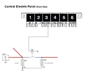

    Ploxish Совсем не обязательно ставить вебастовскую схему зарядки. У меня стоят два АКБ основной 75 и дополнительный 62. Когда зажигание выключено они отключены друг от друга и дополнительный питает вебасту, музыку и пскар, когда включается зажигание они параллелятся по + (земли у них общие), в момент запуска стартера разъединяются. Параллелятся они с помощью обычного 30А реле которое управляется от "разгрузочного, Х" реле авто. Таким образом при заведенном двигле дополнительный акб заряжается вместе с основным, а при заглушенном тратится (на вебасту и тд) только дополнительный. Если надо вечерком могу схемку чиркнуть, сейчас не могу вкладки делать
  15. Ploxish
    Ploxish Участник форума
    11 дек 2005
    402
    A8 D2 AUW
    2 Денис Горбунов
    Буду признателен если чирканешь схемку

    Пассат Б3
    Чиркани :nod:.. посмотрим, а то рекомендовать Туареговское реле как-то не хочется ..:shock:

    Схема такая
    В синий провод можно поставить предохранитель, по нему идет по сути только зарядка дополнительного АКБ, а это в худшем случае, при полностью разряженном АКБ не более 5-6А. т.ч. пред ставить на 7.5..10А.
    Блок разводки стоит за водительской полкой под рулем.
    После ВКЛ зажигания на 75Х появляется +12В при запуске стартера - пропадает, при ОТКЛ зажигания АКБ разъединены, и каждый питает свою нагрузку.
    В принципе можно подцепить не только на 75Х, но и на 15, но тогда при запуске напруга будет прыгать вместе с основным АКБ ну и синие провода нужно делать могучими и НИ какого предохранителя! да и реле тоже должно быть не хилым, ампер на 200-300. так что лучше все таки первый вариант
