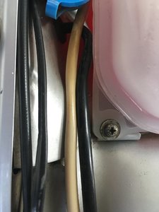

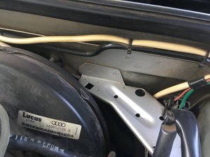

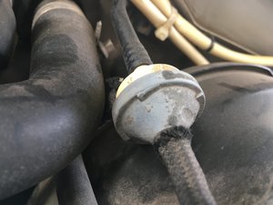

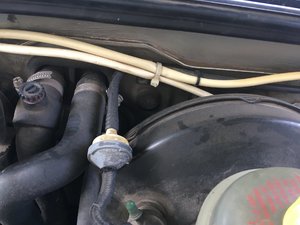

    Возник вопрос : куда , к чему отходит пластиковая трубка от тройника вакуумного усилителя тормозов ?
    Проследив , вижу что заходит в крыло в районе РБ , что там внутри , не видно .. подразумеваю что вакуумный ресивер ? Или что ещё может быть ?
    Подкрылок никогда не снимал .

    Так и есть, ресивер там. На днях все фотки подчистил, так бы показал. А стоит он для вакуумных заслонок климы.

    Понятно . У меня простой кондиционер .. лишь одна заслонка двигается вакуумом - рециркуляция воздуха .

    На с4 тоже самое плюс кран печки. А заслонки с электроприводами.
