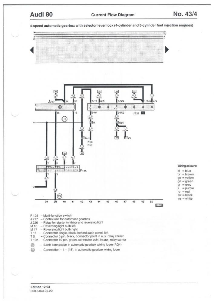

    F125?
    http://www.audi-club.ru/forum/attachment.php?attachmentid=431533&d=1415555544
    Но он ведь не менят положение во время движения? Как поставил на D т.е замкнулись контакты 2 и 3. И в движении они не изменяються. Или я чего то не понимаю?

    все звонить для убеждения, что всё нормально.
    От процессора звонится всё что есть на коробку, возможно на датчик какойто обрыв идёт.
    Схему прозвона на твою машину нужно найти.
    Датчик скорости звони... многофункционалку звони....
    Желательно пищалкой.
    на мою вот: (убедись, что у тебя тоже самое либо найди на свой)
    Где один конец провода от цешки воткни в массу под номером 18, а другим концом потыкай по всем семи соленоидам.
    Не перепутай верх и низ коннектора кабеля.
