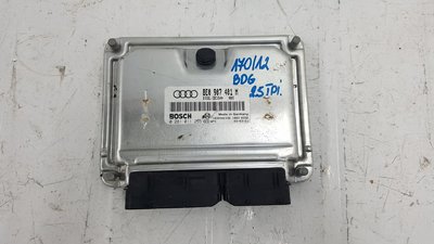

    Здравствуйте. Audi A6 V6 2.5 TDI 163 л.с МКПП передний привод, мотор BDG, номер ECU 0281011255 нужна стоковая прошивка.
    На старом ECU сдохла флеш была заменена на новую.

    Могу предложить от своей (вариатор) или от A4.
    Нужный результат с помощью кодировки.

    спасибо попробую вашу и васей поменяю кодировку если примет то гуд. Кстати у вас A6 BDG?

    Залил прошивку от вашей, постоянно висит ошибка по дросельной заслонке. У вас мотор был с электронной заслонкой или механика.

    С электронной.

    понял спасибо у меня механическая. Вопрос, если знаете. Этот параметр также меняется как и коробка с автомата на механику или нет?

    Точно не знаю, т.к. задачи такой не стояло.
    Знаю одно, если BDG/BDH, то дроссель электронный, иначе это AYM/BFC/BAU, а от BDG взяли позже блок и головы.
    Либо кто-то убирал в прошивке.
    Так делают, когда хотят EGR отключить, а заслонка не дает.
