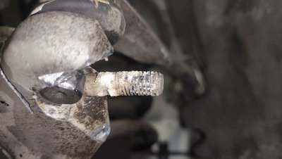

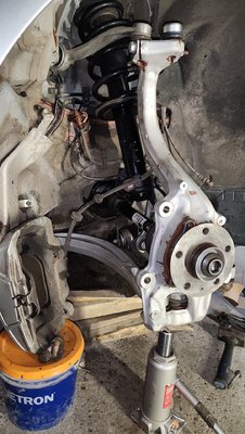

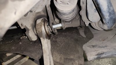

    Дата работ 01.07.2026 - 14.07.2026 г.
    Замена правой "стойки" амортизатора.

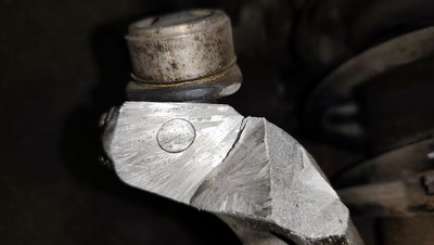

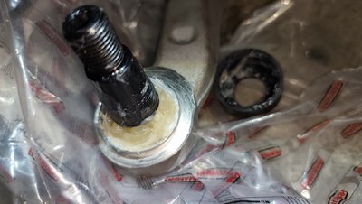

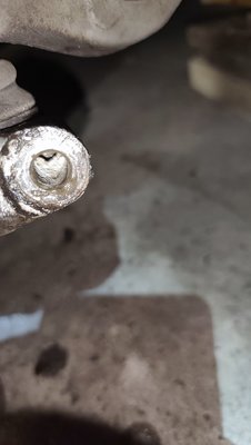

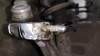

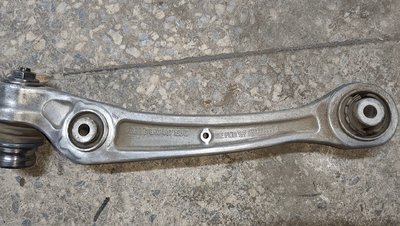

    Ну чё, с правой стороны всё тоже самое, даже чутка похуже. Верхний болт, крепящий рычаги, даже на чуть-чуть не шевельнулся. Нижний болт так же обломился, оставив резьбу в кулаке.
    Вообщем где-то болгаркой, где-то ножовкой, и кулак был освобождён из плена подарочного пространства)))

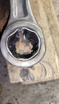

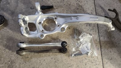

    В дополнение к закисшим болтам в поворотном кулаке, были обнаружены два вышедших из строя рычага - верхний передний, и нижний "подруливающий". В них умерли шары пальцев.

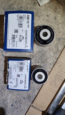

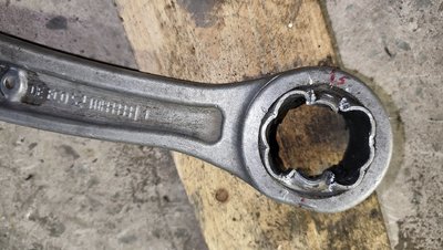

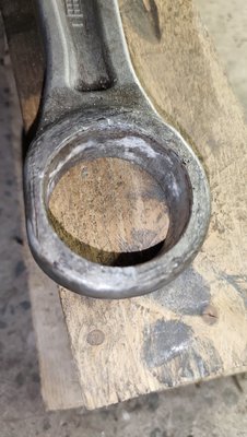

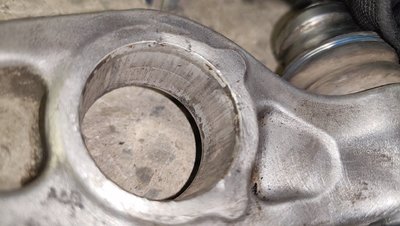

    В несущем рычаге пришлось поменять сайлентблоки - умерли тоже. Просто выпресовать не получилось, тоже на сопряжении деталей образовался "белесый" налет, не дающий хода. Пришлось удалить резинки, и зубилом подзамять края сайлентблоков. И то, малый выпресовался, а большой пришлось полотном вырезать полоску поперек, и вытащить.
    С левой стороны такого не наблюдалось.

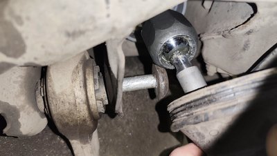

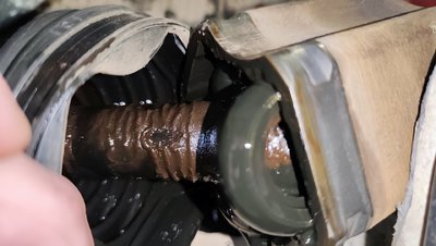

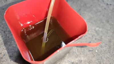

    Наружный ШРУС получилось сбить с вала, без повреждений. Если держаться за вал и за ШРУС, и пытаться крутить их по оси вращения в разные стороны туда-сода, то люфта никакого не ощущается, но если ШРУС отпустить - то он падает и болтается как сосиска. Было решено заменить его.
    Смазка трипода выглядела ужасно.

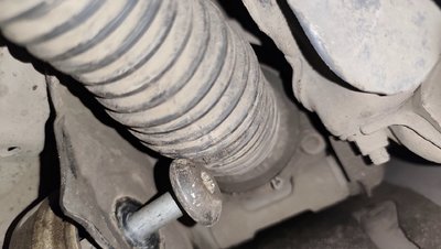

    Снимая несущий рычаг, не заметил как его болтом повредил пыльник рулевой тяги. Надо просто было руль влево выкрутить, и тогда бы он не уперся в гайку тяги. Так что пыльник под замену.
    При сборке, как и по левой стороне, залил всЁ что только можно было медной смазкой)))

    - Сайлентблок LEMFORDER 3538101 (1шт) = 1085 руб.
    - Сайлентблок LEMFORDER 2712601 (1шт) = 1478 руб.

    почему нельзя было прогреть болт и нормально извлечь его? рычаги все равно все под замену комплектом. замена резинок это пустая трата времни (читай отложенный ремонт)

    Прогреть болт горелкой???
    Я заменил 2 рычага из-за того что там шаровые умерли - верхний передний, и нижний "подруливающий". Верхний задний рычаг - "живой", шаровая в нем туго ходит, не как новая, но туго,и не болтается как сосиска.
    Несущий рычаг - для чего его менять полностью, если в нем 2 сайлентблока, и шаровая, которая еще "жива"!? Помрёт шаровая, ну так ее и заменю.

    да, погреть горелкой. это работает при должном терпении.

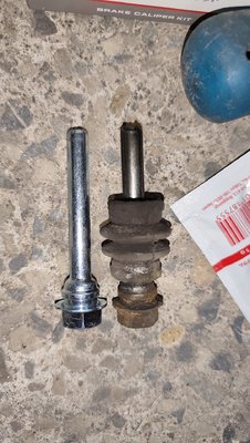

    Дата работ 23.08.2026 г.

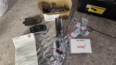

    Замена задних колодок
    Подизносиловались бедняжки уже за почти 30000 км. АТЕ стояли. Передние держатся уже 3-ю замену задних.
    Сразу же и заменил пыльники направляющих суппорта, и сами направляющие, старенькие они уже.

    - Колодки тормозные задние VAG 4G0698451H (1 компл.) = 5046 руб.
    - Ремкомплект суппорта LYNX bc2003 (1 компл.) = 866 руб.
    - Смазка для направляющих и поршня суппорта PAG, 5г стик-пакет, вмпавто 1521 (3шт) = 396 руб. "Для смазки ТОЛЬКО направляющих - достаточно 1 пакетика"
