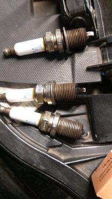

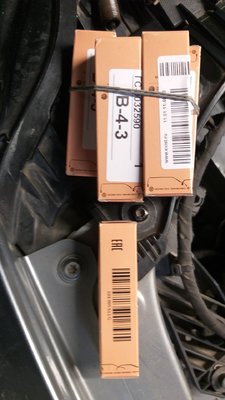

    Короче еду я себе после работы неспеша, не газуя, но и не тоШня.... загорелся на панели значок "Заправься, друг, топлива на 40 км осталось".
    Ну загорелся и загорелся, километров 20 можно еще проехать смело (а заправка рядом уже)...
    Проехал километров 7...
    Нааа... Накуй.... затрепало/затроило, еле едет... В мысляХ сразу "Датчику уровня писец, не правильно показал - бензина НоЛь". Но еще едет "собака".
    Загорелось EРС, и далее CHEK.
    До заправки 700-800 метров, коекак дотянул, заправился.... ИИИИИ до дома доехал как ни в чем-не бывало.....
    Но утром меня поджидал Звиздец: завел - всё нормально работает, прогрел, поехал, и через 10 метров эта сучка "затроила" при нажатии педали газа...
    Вернуся назад к дому (задним ходом). Посмотрел Васей в чем проблема - 6 цилиндр пропуски зажигания/отключение цилиндра.
    Ну думаю писец катухе. В двери лежала та, старая, у которой резиновый кожух оторвался при вытаскивании.
    Кое-как, отодвинув расширительный бачек, поменял катуху на старую.
    Поехал - сцкуа - троит...
    Ну, думаю, второй катушке тоже писец, так как она повреждена...

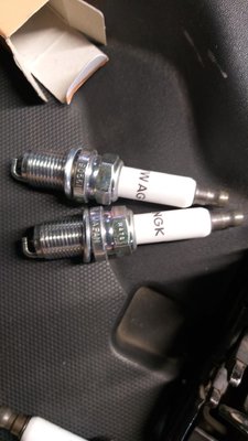

    Еле нажимая на педаль газа доехал до первого магазина автозапчастей, купил там китай (больше ничего не было, всё остальное под заказ) Krauf GCK0384TN.
    Попутно с ожиданием доставки заказал на экзисте VAG 06E905115E, и на озоне VAG 06E905115E (что быстрее приедет). Оригинал или нет я Х.З.
    Если чё, катухи переставлял на другой цилиндр - им реально писец (пропуски по-этому цилиндру)
    Приехал на работу, ииии, думаю: две катухи "сдохли" на одном цилиндре, а не повод ли задуматься...
    СВЕЧИ - сцукО.
    Даааа, через пару тысяч замена масла, свечи прикупил заранее VAG (в экзисте, пока была так сказать "акция"). Хотел с этим событием совместить замену свечей, всё-таки 47000 км пробежали (NGK стояли).
    На работе же меняю свечи, катуху и - всЁ отлЫчно, всё едет как надо.........
    Короче - эта "сраная" свеча "убила" две катухи, зазор в ней был почти миллиметр, а должен быть примерно 0,7мм.
    Вот так.

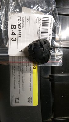

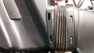

    Попутно заменил опору воздушного фильтра.
    Оказывается, если отсутствует резиновое основание этой опоры то гибкая гофра впускного тракта очень сильно страдает "искривлением".
    А я еще при покупке автошки думал - как так можно было эту гофру искривить.

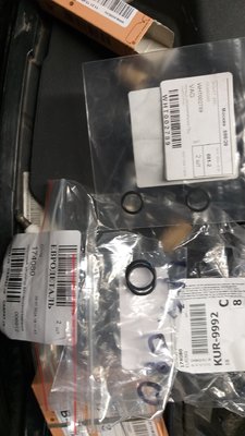

    И ещё попутно заменил уплотнители фазорегуляторов.
    Я в посте №7 писАл, что ездил на авторынок, но там мне не подобрали эти кольца, сказали что только в комплекте с клапанами (3200 руб. за шт., на тот момент), и я ездил в магазин резинотехники, и там подобрал. Хватало этих колец на 1 год - дальше начинают течь, но цена их = 15 руб. за штуку, примерно. Выгодно...
    А тут, лазил в элькасте в поисках прокладок клапанных крышек, и там обнаружил эти уплотнительные кольца - ну и заказал VAG WHT002789 = его не брать, так как не подходит размеру.
    Есть там же на странице "Аналоги", Elring 174080 (размер 14,8-18,6-1,9 мм) - они самое то. Сколько прослужат без течи - время покажет...

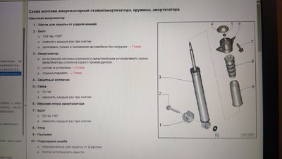

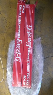

    Замена задних амортизаторов.
    Потек задний левый.
    Решил заменить сразу оба. Правый задний почему-то на неровностях поскрипывал.

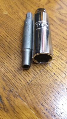

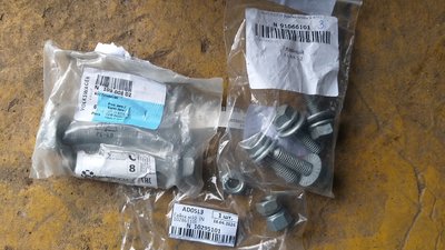

    Взял KYBы. Они же и стояли. Ценник на оригиналы = для безудержных фанатов..., пусть лежат на складах ржавеют, хотя кто-нибудь да купит.
    Одна гайка, в комплекте с амортизатором, была утеряна при доставке. Пришлось заказать.
    При снятии правого аморта, верхние болты и не были прикручены. Открутились без приложения усилия - руки отбить тому кто ставил...
    ВАЖНО!!!!!!!!!
    Нижний болт сначала просто прикрутить без усилия, далее одеть колесо и опустить машину с домкрата - ТЕПЕРЬ можно затягивать болт.
    Kayaba 344 711.jpg Болты амортизатора.jpg Ключ 5,2мм х 17 мм.jpg Моменты затяжки амортизатора.jpg
    Моменты затяжки:
    1) Гайка крепления к верхней опоре = 35 Нм
    2) Верхние болты = 50 Нм + 90 град.
    3) Нижний болт = 150 Нм + 180 град.

    26 сен 2006
    131.903
    Ром, "прокачка" точно не нужна?
    RWS нравится это.
  11. Romik203
    Romik203 Завсегдатай
    10 янв 2016
    947
    Курская обл.
    А6 С7 3.0 TFSI 2011г. CGWB WAUZZZ4G3BN021646
    Привет. Во, блин, даже и не знал про это.:shock: В эльзе тоже ничего не написано про эту процедуру.
    Теперь "плохо" спать буду от мысли, что сделал не как следует....(((
    Но с другой стороны не все так плохо... При установке, чтобы засунуть на место аморт, его надо сжать, потом он сам "распрямляется", это по одному разу получается. Помню точно, что при сжатии, "провалов" не было. Смазку со штоков вытирал.
    Спасибо, на будущее, теперь, буду знать об этой процедуре.:icon_alc:"Век живи - век учись!"
    Значит надо эту процедуру делать.

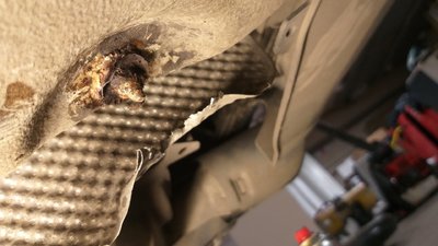

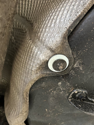

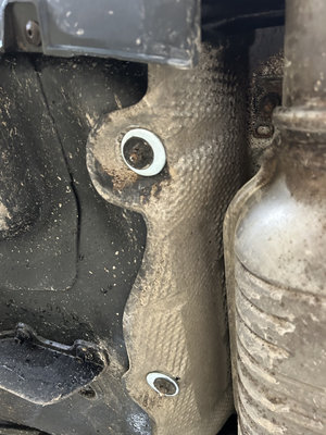

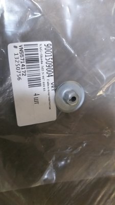

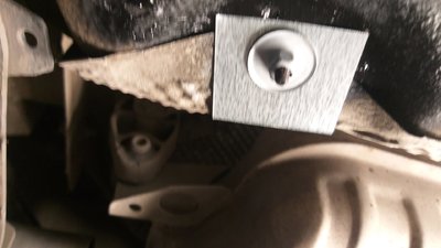

    Так же прикрутил тепловые защиты ниши запаски. Со временем они "прорвались" вокруг гаек, и все время болтались, и дребезжали. Гайки еле открутил, поддевая их отверткой аккуратненько, заливая Валерой, расшатывая потихонечку. Так как у них есть "юбка", то после отрыва их куски остались под гайками, и со временем превратились в "белую труху" (окислы). Так вот эта "труха" не дает спокойно открутить гайку. Чуть не верное движение - и шпилька отломится, хотя приварена к кузову хорошо. Так что кто будет проводить такую работу - будьте аккуратны.
    Старая гайка.jpg Прикрученная гайка.jpg Гайка пластинчатая VAG+Skoda M5 N 907 088 03.jpg

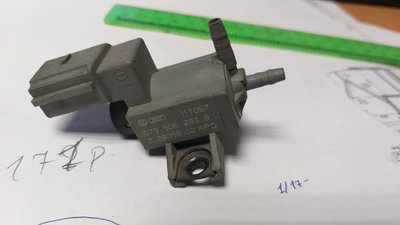

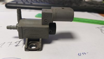

    Замена клапана заслонок впускных клапанов.
    Забыл в прошлом посте написать про этот клапанок.
    Значит стоит эта сволочуга под задней крышкой компрессора. Отвечает за открытие заслонок впускных клапанов.
    Так вот, мчу я себе как обычно по работе, газу в пол, а она (тачка) и не едет, тут пля чек на приборке, ну думаю писТа....
    Приехал домой..., Васю ей в гнездо... А там пару ошибок:
    2 Ошибки найдены:
    6427 - Заслонки впускных каналов; ряд 1
    P2006 00 [175] - не открывается
    Индикаторная лампа неисправностей Вкл. - Подтвержденный - Протестирован после отстранения памяти

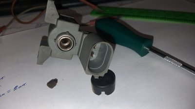

    Взял товарища..., Говорю: "Ты газуй, а я смотрю!"... ну погазовали, приводы заслонок двигаются, значит с мембранами в них все в порядке.
    Полез изучать вопрос дальше. И там есть, соответственно, управляющий клапан 079906283В Pierburg. Цена нового около 9000 руб.
    Ну новый это, конечно, космос-цена-ну-тебя-в-.Опу.
    Полез разбирать "свой".
    Сзади у него есть крышка, она не плотно прилегает к радиусу отверстия (есть специальная оправка/вставка). Соответственно воздух проходит под ней для работы клапана. Под этой крышкой есть фильтр из поролона, почему-то очень маленький, и от засасывания воздуха он стал "трубочкой", которая гуляет туда-сюда по каналу всасывания воздуха.
    Как я понял, из-за того, что этот "типа фильтр" очень мал по площади, и со временем спрессовался, перестал фильтровать пыль из воздуха. Эта пыль попала на "соленойд" (или как там его), сделала пару "задиров", и клапанок стал "подвисать"/"заклинивать", из-за этого не было вакуума, в какой-то момент (это регистрировал блок управления), на приводы открытия заслонок, и далее потенциометры на приводах не выдавали нужного сопротивления открытия заслонок для идентификации ЭБУ, о том что заслонки открыты.
    Короче, на авито, с разборки, заказал этот клапан. Через 5 дней приехал, ииии... всё стало работать как и раньше.
    У купленного клапана губка-фильтр во весь диаметр отверстия всасывания воздуха - следовательно больше площадь фильтрования - следовательно его "жизнь" намного длиннее.....
    Но это все моЁ, сугубо личное мнение по работе и умиранию, этого клапана.
    Как-нибудь разберу "старый" клапан, посмотрю что с ним не так.... Тогда отпишусь....
    Вообщем езжу неделю, после замены клапана, всё работает отлично, чек не выпадает, тяга мотора как и обычно отличная, БМВМ5 со светофора - в .Опе)))))))).
    На третьей фотке сам фильтрик, цилиндрической формы, размером с "всасываемый" канал воздуха.
    Цена:
    - 079906283В электромагнитный клапан (1шт) = 1179 руб. (из них 179 - доставка почтой России)
    Итого: 1179 руб.
    Итого на ремонт и обслуживание с момента покупки: 341574 руб.

    Ром, меня тоже "мастера" оторвали эти тепловые защиты в задней части автомобиля с мест крепления когда делали антикор днища, так я просто купил пару комплектов стальных шайб разных диаметров и когда был в сервисе слесарь закрепил мне с помощью этих шайб тепловую защиту на своё место.

    Привет. У меня так бы не прокатило. Посмотри мои фотки повнимательнее. Там писец полный, не к чему закрепиться. По-этому пришлось из оцинковки колхозить опорные планки.

    А у тебя прям КРАСОТА получилась...

    Ну вообще, да, оторваны были у тебя края сильно...
    Тут либо крепить, либо уже искать на разборках эти экраны.
    Самому понравилось ))
