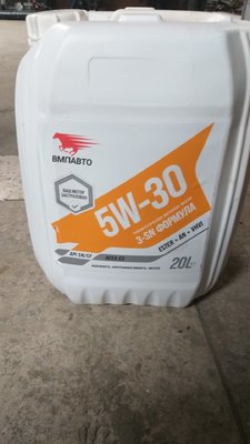

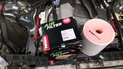

    Небольшое ТО по замене масла в двигателе, и воздушного фильтра
    Купил на замену 20л ВМПАВТО 3-sn 5W-30 SN/CF (GM Dexos 2, VW 504.00, 507.00, MB 229.51, 229.31,Porsche C30, BMW LL-04), так дешевле выходит литр масла.
    Масло как масло. Насколько плохое или хорошее - время покажет.
    Цена:
    Масло моторное ВМПАВТО 3-sn 5W-30 Синтетическое 20 л (1шт) = 13596 руб.
    KS 500140083 фильтр масляный (1шт) = 692 руб.
    Уплотнительное кольцо маслосливной пробки (N 013 815 7) = 50 руб.
    PF1673, Фильтр воздушный AUDI: A7 2.8FSI/3.0FSI/3.0TDI 10 (1шт) = 1030 руб.

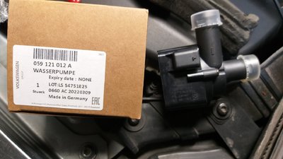

    Замена доп. насоса печки и подшипников вентилятора печки.

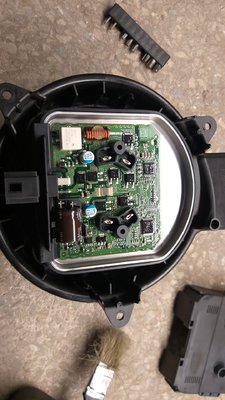

    Чёта я давно не подключал Васю, и не смотрел ошибок. Тут как-то время выдалось - и подключился......
    Вижу ошибку из постов №11 и №23:
    "0379 - Напряжение питания клеммы 30 циркуляционного насоса ОЖ
    B11D5 01 [008] - Расходомер воздуха 1: массовый расход воздуха слишком велик
    Не постоянный - Подтвержденный - Протестирован после отстранения памяти"
    Ну что ж, снова антифриз "прорвался" к плате управления в насосе...
    Думаю, хватит экспериментировать с "неоригиналами", куплю насос с тем же номером что и стоял у меня изначально.
    Купил 059121012А. Поставил, но чёта мне показалось он как-то шумновато работает, но работает)))
    Разобрал старый насос - а там всё сухо, плата цела. Отложил про запас.
    Короче какая-то непонятная "плавающая" ошибка у меня...
    Кто знает ответ - подскажите где искать...

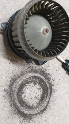

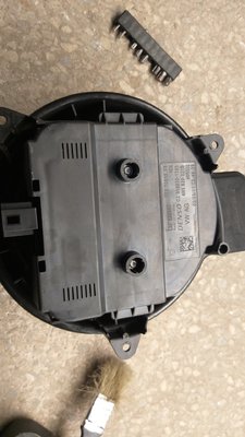

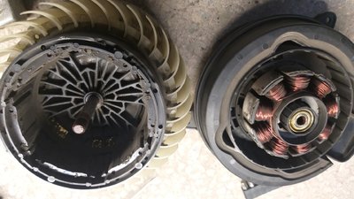

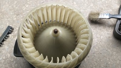

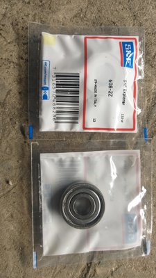

    По подшипникам вентилятора - уже давно собирался заменить их. Вибрации на высоких оборотах очень сильно ощущались в салоне. Заодно и связал эту работу с заменой насоса.
    Почистил от пыли лопасти вентилятора. Много её там было, хотя и стоит фильтр под капотом.
    Теперь всё работает спокойно.
    Вентилятор печки ауди а6 с7 (1).jpg Вентилятор печки ауди а6 с7 (2).jpg Вентилятор печки ауди а6 с7 (3).jpg Вентилятор печки ауди а6 с7 (4).jpg Вентилятор печки ауди а6 с7 (5).jpg Подшипник SKF 608-2Z для вентилятора печки ауди а6 с7.jpg

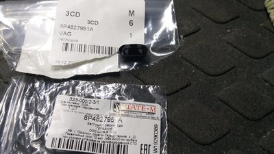

    Ну и на последок воткнул заглушку в крышку багажника. Куда-то потерялась предыдущим владельцем.

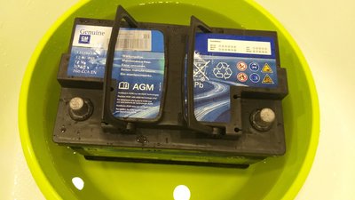

    Замена аккумулятора.

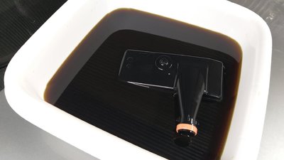

    Ну думал я новый год мне радости и смеха принесет, но не тут-то было...
    Три дня на машинёнке не ездил.
    Сегодня утром собрался до работы домчать. Вышел, подошёл к машине - херакс, а бесключевой доступ не работает... Я её с пульта, а она ни в какую не хочет открываться, да ещё и вся в обледенелой корке... Открыл дверь механическим ключом, а приборка ни как не приветствует... Я на "старт", а стартер хоть бы чутка звука издал...
    Ну понятно что ПИСЕЦ...
    Полез в багажник к аварийной открывалке, откинув заднюю сидуху.
    Достал засранца, и отволок его в ванну "погреться". Часика полтора он "попарился", чутка стартер крутнул (ну как чутка - еле-еле), и "откинулся".
    Помчал с кумом на его машине по магазинам... Ё-маё, там народу что людей... Полки с аккумами пустеют на глазах))))))))))))
    Так ещё и оказалось что AGM аккумуляторы - это редкость в моём городе (под заказ).

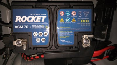

    Но всё-таки в паре магазинов нашлись аккумы, те что надо. Топла 80 Ач за 22300 руб, Топла 95 Ач за 24500 руб, и Рокет 70 Ач за 17200 руб.
    Взял Рокета, так как и до этого стоял 70 Ач. Почти 6 лет отпахал. Я его ни разу не заряжал, и предыдущий хозяин, думаю, тоже, а надо было...
    Старый аккум
    Новый аккум

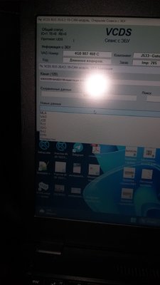

    Установил, прописал через Васю:
    1) Ёмкость;
    2) Номер;
    3) А вот производителя поставил "Неизвестно", так как нет его в списке кодов производителей АКБ. Если у кого-то есть инфа по кодировке этого корейца - поделитесь пожалуйста.

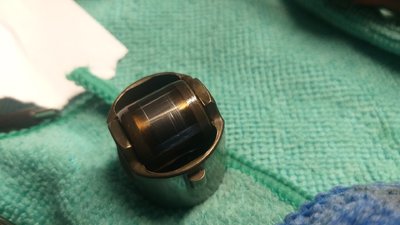

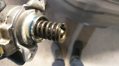

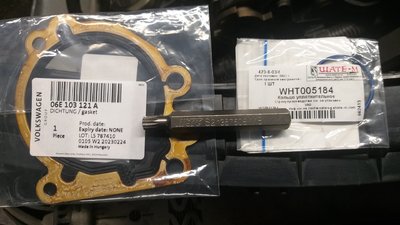

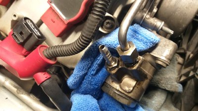

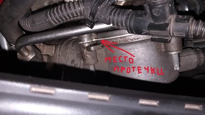

    Замена прокладки корпуса ТНВД.

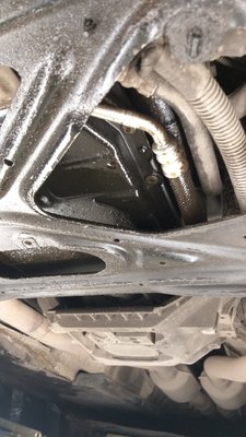

    Ну прям не просто засопливила, а можно сказать "зассала" в верхней части возле левого штифта. Каждые километров 10 поездки приходилось тряпкой вытирать масло, чтоб вниз не капало.
    Походу от запусков движка в -20С, ну и плюс "подустала" она уже, 12 годков отслужила.
    Пришлось лезть менять.
    Чтоб снять корпус, надо снять ТНВД. У ТНВД обязательно нужно заменить уплотнительное кольцо, а то зассыт маслом.
    ТНВД откручивается двеннадцатигранник М8 сантиметров 7 длиной. Верхние штифты корпуса откручиваются головкой Е5. Нижние винты корпуса - Torx 30.
    Моменты затяжки:
    1) Винты и штифты корпуса - 9 Нм;
    2) Винты ТНВД - 20 Нм;
    3) Накидная гайка трубки высокого давления - 27 Нм.

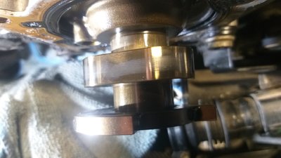

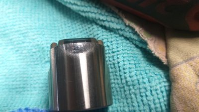

    По толкателю есть выработка, на корпусе, на ролике еле заметная. Не знаю критичная она, или стоит менять.:confused:
    Также потекла :unhappy: прокладка клапанной крышки по правой стороне (цилиндры 1-2-3). Сегодня не успел поменять, помчу в гараж завтра...
    Место протечки.jpg тнвд.jpg тнвд ауди а6 с7 3.0.jpg Толкатель тнвд ауди а6 с7 (1).jpg Толкатель тнвд ауди а6 с7 (2).jpg Шейка.jpg Прокладки.jpg

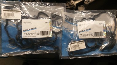

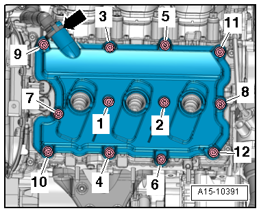

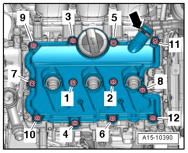

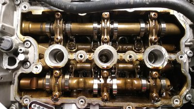

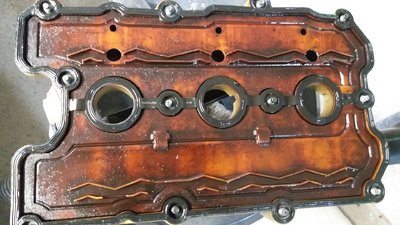

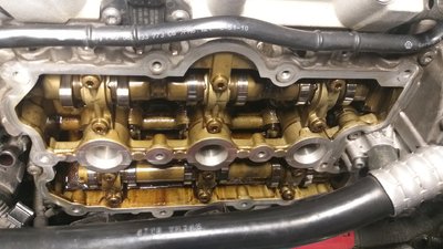

    Замена прокладок клапанных крышек.
    Провозился 10 часов, неспеша, с перекурами, + моя педантность - пока всё почистил/пропылесосил от песка и пыли, слил антифриз из бачка, воздушный фильтр снял, протёр подтеки масла и т.д.
    Прокладки взял Витьковские. Ваговские по каким-то сумасшедшим ценам продают: правая = около 12000 руб., левая = около 8000 руб. И то вон через 3 года потекли.
    Некоторые пишут на просторах интернета, что Витьковские начинают течь/сопливить через некоторое время. Ну посмотрим...
    Старые прокладки стояли VAG, датированные конец 19 и начало 20 года производства. Значит всё-таки предыдущий хозяин не соврал что обслуживал автошку. В конце 20 начале 21 года, как он говорил, менял цепи, эти прокладки, маслоотделитель, пластиковые патрубки на движке и т.д. В июне 21 я у него её купил.
    Масло, конечно, в этой машине меняли тысяч через 15000 это точно. Внутри движок весь "жёлтый"...
    Но и не без приключений всё прошло: вытаскивая катушку зажигания из 6-го цилиндра, часть резинки катушки (забыл фото сделать), которая закрывает верхнюю чать свечи от пробоя искры на корпус движка, успешно осталась на свече в колодце. Еле вытащил её оттуда... Благо была у меня с собой одна катушка...
    Всё собрал, запустил движок, проверил на течи... Всё отлично. Надеюсь год/два запотевшие кромки крышек нервировать меня не будут.
    Спасибо АндреюР за предоставленные схемы последовательности затяжки болтов, а то в моей Эльзе вместо этих схем "крестики" с номером самой схемки.
    Моменты затяжки:
    1) Клапанная крышка - 9 Нм;
    2) Все остальные пластиковые деталюшки - 5 Нм.
    Клапанная крышка ГБЦ ауди А6 С7 3.0 TFSI.jpg Левая ГБЦ ауди А6 С7 3.0 TFSI.jpg Правая ГБЦ ауди А6 С7 3.0 TFSI.jpg Прокладки клапанных крышек ГБЦ ауди А6 С7 3.0 TFSI.jpg 1.png 2.png

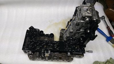

    Замена плат мехатроника.
    7 февраля очень расстроился... Еду себе по работе, и тут херакс на табло - "Коробка передач, системная неисправность, движение возможно только с ограничениями".... Ну писец...
    Выскочила на 3 секунды и пропала.
    В мыслях: "Капец сцеплению". Пробег-то уже не малый, оно ни разу не менялось.
    Приехал домой подключил ВАСЮ.
    Выдало следующие ошибки:
    2 Ошибки найдены:
    8031 - Контроль температуры муфты
    P1740 00 [032] - -
    Не постоянный - Не подтвержденный - Протестирован после отстранения памяти
    Сохраненный стоп-кадр:
    Статус неисправности: 00000001
    Приоритет неисправности: 2
    Кол-во проявлений: 4
    Сброс счетчика: 39
    Пробег: 191474 km
    Дата: 2024.02.06
    Время: 11:43:37
    Число оборотов коленчатого вала двигателя: 1031 /min
    Число оборотов входного вала КП: 1031 /min
    Число оборотов выходного вала КП: 117 /min
    Крутящий момент двигателя: 0 Nm
    Температура масла в коробке передач: 88 °C
    Положение педали акселератора: 0.0 %
    Состояние муфты: Beide Kupplungen konnen Moment ubertragen
    8040 - Ограничение велич. момента из-за температуры муфты
    P17D8 00 [032] - -
    Приоритет неисправности: 6
    Кол-во проявлений: 3
    Сброс счетчика: 39
    Пробег: 191471 km
    Дата: 2024.02.06
    Время: 11:36:57
    Число оборотов коленчатого вала двигателя: 1096 /min
    Число оборотов входного вала КП: 1096 /min
    Число оборотов выходного вала КП: 259 /min
    Крутящий момент двигателя: 68 Nm

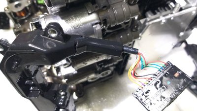

    8040 у меня уже была ошибка (пост 15), а тут еще и 8031 - Контроль температуры муфты.
    Все это говорит о температуре "выбрасываемого" масла из муфты сцепления, что она очень велика, как я понимаю около 200 градусов. Короче погонял машиненку наблюдая за показаниями через ВАСЮ - передачи отлично переключаются как и всегда, температура масла из муфты 105-115 градусов, один раз была 150 градусов, но это я жёстко изнасиловал коробас))).
    Было решено снимать мехатроник и менять платы.
    Заказал все нужные прокладки и платы. Платы у того же продавца из Ростова, что и в прошлый раз (в этот раз они обошлись дешевле у него)
    Пока шли все запчасти, пока у меня появилось свободное время - прошел почти месяц. Ошибки стали "прогрессировать" и появлялись все чаще и чаще.
    Ну и вот настал день Х, и я помчал в гараж...
    Снял пыльник и охренел от его тяжести. Он весь в масле, и соответственно налипала пыль и грязь на него. Поддон весь в масле. Виновником оказалось уплотнительное кольцо наружного фильтра (а ставил я в прошлый раз оригинал).
    Слил масло в белый таз. Как всегда им "усрался" весь))). Менять его вообще не собирался, думал залью обратно, проехал-то на нем 30000 км всего. Но что-то цвет мне его не понравился, темноватое. Купил корейское, больше ничего не нашел у нас в магазине.
    Снял мехатроник и увидел проблему - пластик платы, на которой датчик температуры масла муфты, в одном месте треснул. Как так получилось я х.з. Скорей всего "говнопластик" РР.
    Все поменял, установил на место, залил масла. Теперь всё отлично, никаких ошибок не выпадает.
    Поддон в масле ауди а6 с7 3.0 TFSI.jpg Масло после 30000 км пробега коробки 0В5 DL501 ауди а6 с7 3.0 TFSI.jpg Мехатроник ауди а6 с7 3.0 TFSI.jpg Лопнувшая плата коробкт 0В5 DL501 ауди а6 с7 3.0 TFSI.jpg Фильтр коробки ауди а6 с7 3.0 TFSI.jpg Прокладка поддона коробки 0В5 DL501 ауди а6 с7 3.0 TFSI.jpg Запчасти коробки ауди а6 с7 3.0 TFSI.jpg Корейское масло гидравлическое.jpg Масло кастрол.jpg

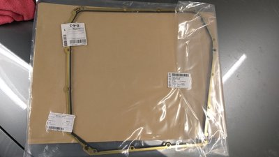

    - Прокладка масляного поддона VAG 0B5321371F (1шт) = 2392 руб.
