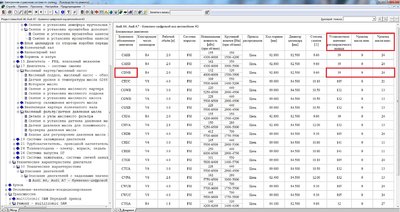

    Всем Привет! Подскажите на 2,8 какой щуп подойдёт? От 3,0 подойдёт или свой какой?

    Подойдёт, но это не точно))

    Тут уже много где это обсуждалось на форуме, прикрепляю табличку, если в ней есть ваш двиг., и числа в последних столбцах в миллиметрах совпадут с числами из строки с движком CGWD, то смело можете брать 06e115611h, мне подошел.
    Romik203 нравится это.

    Ок, Спасибо!
