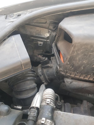

    Расходомер стоит на корпусе воздушного фильтра, перед шлангом на всос турбины.

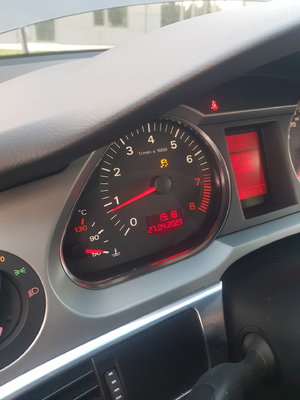

    При снятии горит чек по типу esp

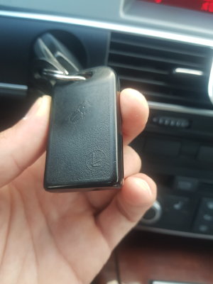

    Такая штука стояла-на что была-не знаю,вызвал спеца,он пол торпеды разобрал и вытащил какую-то блочек,сказал что всё готово(после проезла без него).
    По поводу +или-..тоже не понятно,ведь когда глохнет,свет и приборка горит...
  18. Nikola314
    Nikola314 Участник форума
    23 мар 2023
    173
    Блэк Баг... Т.е. метка от него. Древняя сигналка... Завтра у нашего электрика спрошу про неё, может посоветует что... У каждого блока управления свои + и -. По ошибкам на ДВС есть коды?
