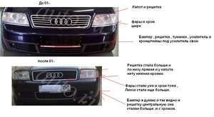

    Я просто всегда считал что рестайл он лучше и краше предыдущего. так же 15 лет думал и про а6 с5. пока не посмотрел в интернете картинки. может и субъективно, но вот видно же :
    1) у первой версии решетка капота идет вровень с решеткой фар, на ресте как будто ставили детали от разных машин. Плюс сама решетка капота на первой версии выглядит хищно, а на ресте какой то москвич, с видом как у плотвы, которую только что из воды вытащили.
    2) не понятная окантовка на бампере, какой в ней смысл абсолютно не ясно, такая же не понятная окантовка у приборов в приборке. каждый стоит как бы отдельно, нет монолитности. вот самое основное.
    Причем еще интересно, что на с5 торпеда сделана удачно, одной линией, как в а6 20 года по смыслу, а во всех следующих обрублено все как на шевроле ниве.
    PS еще вот я только недавно заметил, что на моем авто какого то хрена стоят разные фары. Левая стоит от реста, правая от до реста. причем стоят обе одновременно и без всяких зазоров и прочего. вот странности то. По идее не должны же подходить.

    вот картинка

  9. ser_gr72
    ser_gr72 Старожил
    23 окт 2006
    28.272
    Ты бы с этого и начинал.
    Про фары улыбнуло.
    У них корпус одинаковый, разные только стекла (угол скоса у бампера).
    Но если смотреть снизу или сверху на фару, то да, на рестайле получится уже.
