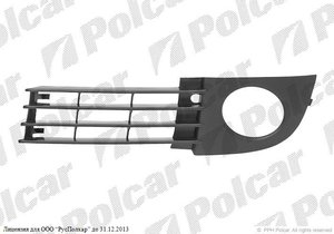

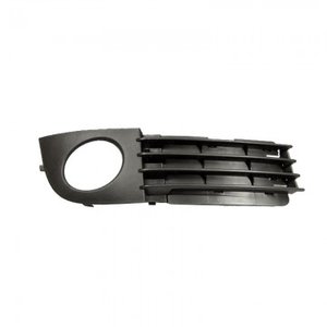

    Нужны Решетки на противотуманки на бампере для рестайла. Заказывать цена не шоколадная выходит. Да и тырят их толька так.
    На рестайл подойдут от дорестайла 2001 ?
    Мне сказали, на дорестайле были двух типов - до 2001 и 2001.
    Решетку второго типа от дорестайла примерял. Цена - как полагается за обычный пластик. По размерам подходит. Дырка под противотуманку большого размера (не как на до 2001), но только не овальная как на рестайле, а круглая. И на обратной стороне с краю торчит загогулина, которой нет на рестайловом. Если эту загогулину срезать, то может быть встанет в посадочное место?
  10. ser_gr72
    ser_gr72 Старожил
    23 окт 2006
    28.272
    Polcar
    13272711 левая
    13272712 правая
    за 200 рублей за штуку получишь оригинал.

  12. net_user
    net_user Живу я здесь
    15 окт 2007
    1.875
    A6/C5 BDV АКП Q Av
    Отличаются от оригинала... точно они? А цена реальная.

  15. ser_gr72
    ser_gr72 Старожил
    23 окт 2006
    28.272
    будут как на первом фото.
