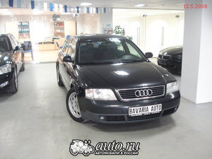

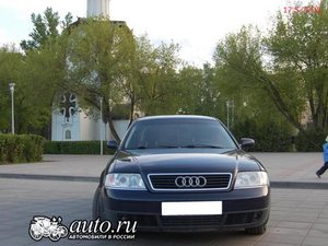

  4. _Roma_
    _Roma_ Участник форума
    19 мар 2008
    285
    DTM
    Ответ: Ауди А6 С5 рестйл и дорестайл.
    по капоту фаре крылу бамперу вродь отличий нет
      41,2 КБ
      5.175
      34,1 КБ
      3.944
  5. AMP
    AMP Модератор
    1 янв 2007
    81.385
    BMW
    #5 AMP, 19 май 2008
    канешна - на обеих фото дорестайл ;-)
    рестайл вот:
    весь передок другой.

  10. _Roma_
    19 мар 2008
    285
    DTM
    вообщето на левой 1998 г. а на првой 2002
  11. AMP
    AMP Модератор
    1 янв 2007
    81.385
    BMW
    а толку-то? ранний 2002 это. или вообще 2001 (модельный 02). рестайл пошел с 2003 мг (кроме 4.2/S6).

  13. Авудю
    Авудю Живу я здесь
    25 окт 2004
    2.695
    A6/2,4 Mt 2001 + C
    Правая точно дорестайлинговая, причем полностью, с зеркалами, и антенной...
