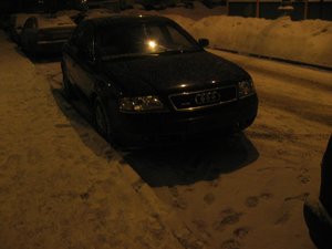

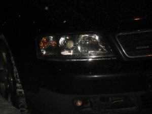

    Вот фотки на машине.Только темновато..И не успел дособрать.
    Сегодня буду доделовать.

    Ну и как свет?
    У меня оригиналы помытые и полированные.
    С галогеном свет просто никакой.
    Поставил ксенон.
    2 года езжу ничего не оплавилось и свет стал приемлемым.
    Так что я за ксенон 5000 К.
    ПС: ни омывателей ни автокорректора нет.
    Ни разу никто не мигал ибо отрегулировано все по Госту

    Свет просто гуд..Но о ксеноне всеравно думаю...Ибо цена вопроса фигня,а толк есть.А фарки смотряться как новые..

    Не знаю как на фото но в живую эфект супер.Кстати хочу внутренюю рамку в черный покрасить.[/QUOTE]

    Выложи фотки днем пожалуйста.

    Посмотри дату моего ответа.Этой машинки у меня нет уже давно)))
    Ее купил соклубник,если только он выложит.
