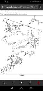

    Здравствуйте форумчане, дайте совет. Подскажите алгоритм работы клапана егр на бензиновом моторе. Если мембраны клапана пришли в негодность каковы симптомы покажут это. Неисправность заключается в неровном холостом ходе. Машина у меня ауди а6 с5 99 года выпуска, в прошлом году капиталился двигатель, проворачивало вкладыши. Все дырки в системе уже заткнуты. Думал что с новым железом ХХ встанет в норму, но этого не случилось. Машина собрана для американского рынка, стоит 4 лямбды и система вентиляции картерных газов, всё это дело исправно. Приложил изображение, на картинке клапана егр обозначены номерами 11 и 12. Если эти клапана зависли в полуоткрытом состоянии то могут ли они давать подсос воздуха и как следствие неровный ХХ? На всякий случай оставлю win код wauba24bxxn097103

    То что у вас на картинке это система SAI (СВВ- система вторичного воздуха) по другому - "система ускоренного прогрева катализаторов". К ЕГР она не имеет никакого отношения . Для того чтобы понять что может быть если клапаны не закрываются надо изучить то откуда и куда они открывают канал .

    Скорее всего я ошибся назвав их клапанами егр, подача к этим клапанам идёт по трубке в развале блока цилиндров. Я так понимаю что это не отработанные, а картерные газы. Но для чего они в ГБЦ? Кстати, клапана эти управляются электромагнитным клапаном позиция 18 на рисунке (в правой части) , который при открытии даёт вакуум в клапанах.
