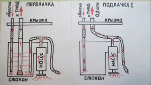

  5. sergei1987rus40
    sergei1987rus40 Новичок
    2 апр 2012
    10
    а6 с5 2.5 АFB 1999
    было такое ,что только не делал пока не переделал перекачивающий насос в баке в подкачивающий постоянно к насосу ,кстати продлевает жизнь тнвд

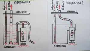

  6. Стас УСП
    Стас УСП Новичок
    4 май 2018
    17
    Белгородская обл.
    Типа такого? А завоздушиваться система не может постоянно? Например через форсунки, или соединения к форсункам?

  9. sergei1987rus40
    2 апр 2012
    10
    а6 с5 2.5 АFB 1999
    да именно так и переделал,все стало огонь ,но еще думаю родной фильтр поменять на другой ,без клапана чтобы был ,потомучто он мне очень как не нравится

    Хочу тоже так сделать, подкачивающий насос. Просто хочется понять где воздух сука подсасывает пока стоит...
  11. sergei1987rus40
    2 апр 2012
    10
    а6 с5 2.5 АFB 1999
    я только ,что не делал и не пробовал за два года и обратки ставил и шланги менял ,кольца ,пробовал на прямую да воздуха небыло,воздух брался мне кажется из бака и ничего помогло только переделывание насоса в подкачивающий.
