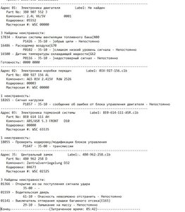

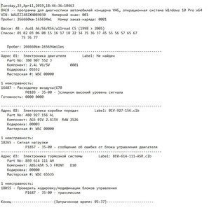

    Всем привет! Подскажите пожалуйста,в чем может быть причина.После замены ДМРВ двигатель стал очень плохо работать .Сначала-
    16486 - Расходомер воздуха(G70
    P0102 - 35-10 - )слишком низкий уровень сигнала - Непостоянно
    А потом
    16487 - Расходомер воздуха(G70
    P0103 - 35-00 - )слишком высокий уровень сигнала
    Готовность: 0000 0000
    Потом поменял назад на старый. При холодном запуске двигателя не срабатывает насос вторичной подачи воздуха и обороты не поднимаются выше 700 об/м, а должно быть 1100 об/м . В чём может ещё быть причина ?
    Просканировал до замены
    и потом после замены.
    Какая разница между ими.что происходит с двигателем не пойму.

    Раньше была спорадическая ошибка (непостоянно), т.е. плохой контакт или проблемы с питанием, аналогично двум другим (по клапану и ДТОЖ).
    Возможно, что ее надо было просто удалить.
    А с новым ошибка постоянная - может номер ДМРВ не тот.

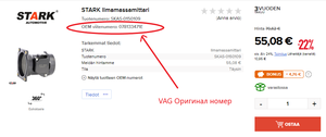

    0022.png У меня тот-же номер.

    Скорее всего я куплю оригинал , цена вопроса 195 €
