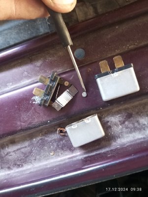

    Вот что тока что обнаружил в ногах у пасаж стороне две таких предохранителей один вскрыл был развален внутри а другой целый ребята где такие преды можно найти или вообще обычные пластиковые можно туда ?
  11. Woffka
    Woffka Старожил
    9 апр 2011
    12.821
    Казахстан
    A80 B4 ABT 2.0 92г
    Временно можно и обычный воткнуть.
    А термо поискать неспеша на разборках/магазинах.
    gatti05 нравится это.
