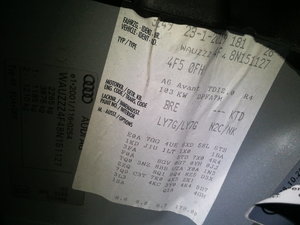

    Изучив эти таблицы я вспомнил что в развернутом описание своей машины я видел 2 интересных пункта:
    - 0JF L GKV КЛАСС ГРУЗОПОДЪЕМНОСТИ ПЕРЕДНЕЙ ОСИ - ВЕСОВОЙ ДИАПАЗОН 6
    - 14 0YH L GKH Весовая категория 8 только встроенное управление без прогноза потребностей
    Я это интерпретировал так(если не прав поправьте меня): в общем класс нагрузки моего авто 8 а детали на передке стоят 6 класса,
