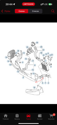

    И вот сегодня я нашёл ещё одну их “работу”
    С вашими советами решил ещё раз внимательно осмотреть всё под передним бампером — и нашёл следующее:
    Напорный шланг, который должен быть соединён с напорной трубкой, был просто… не подключён.
    Хомут даже не закручен. Шланг просто висел на патрубке.
    То есть один “мастер” повесил шланг, видимо, собирался закрутить хомут, ушёл на обед.
    А другой пришёл, поставил бампер — и всё, поехали дальше.
    В итоге я ездил всё это время с неплотным (фактически — открытым) соединением, откуда и шёл сильный подсос воздуха, из-за чего машина и не тянула, и жрала топливо, и свист был слышен в салоне.
    Итог:
    Надеюсь все мои последние проблемы — тупость машины, бешеный расход, свисты, потеря тяги — были следствием несобранной магистрали под бампером после ремонта. Это я завтра проверю.
    Если бы я сам сегодня не залез под бампер, так бы и продолжал ездить, мучиться и искать ошибки.

    Прямо заговор какой-то.
