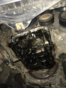

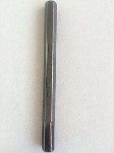

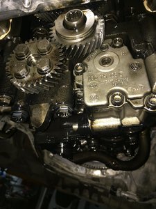

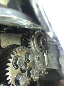

    Начитавшись про приводы масляного насоса тоже решил не баловаться и заменить, по моему вину бились 2 типа "шестигранника", купил оба, после вскрытия оказался короткий 03G115281F - 75 mm.
    Однако после вскрытия поддона и замены шестигранника увидели что на промежуточной шестерни 03G103488F модуля балансировочных валов отсутствует на двух зубъях половина плоскости, причем остатков не нашли ни в масло приемнике ни в масле в результате - шестерни в наличии нет, ждать неделю. Пришлось собрать как есть до прихода новой шестерни. Пробег реальный порядка 180 тыс. причина данной поломки не ясна (цены на шестеренку просто конь), фото прилагаю:
