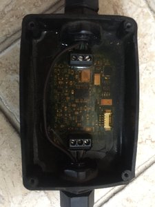

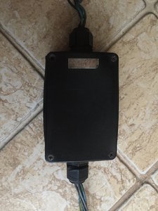

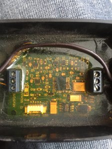

    Вырезали его из системы, перестала глохнуть. уже куча всего поменял. теперь все норм. изза этой коробочки, каты забились - завтра вырезать(тк переливала сильно) как ее теперь проверить и где такую взять... при езде особо не поменялось, либо жопомер не работает..

    Ну хотя бы фото выложи,посмотреть что это такое, вдруг я ошибаюсь,всякое бываит.Фото в студию.

    Ну я не ошибся,выбрось к ебе-и матери.Ему лет 100 судя по состоянию,он не нужен походу и не рабочий даже.Я когда себе брал тоже именно над этим думал,но не взял,взял другой.Между прочим мой работаит. Выбрось,посматри ошибки и вперёд,не забивай себе голову.Хочеш по шустрей сделай прошивку эбу (чиптюнинг).А чипбоксы надо брать только каторые подключаются через разъём диагностический.:umnik:
