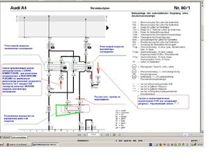

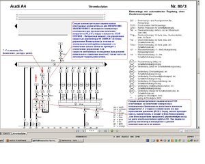

  10. Карп
    Карп Старожил
    28 сен 2007
    10.078
    Пассат Б3
    Выкладываю документ , подробнее к сожалению не знаю как объяснить.
    по вопросу нужно проверить функционирование F129 , если сигнал с него на блок идет правильный (см. рисунок) -проверять сам блок и сигнал с него на реле первой скорости ..
    1 человеку нравится это.
