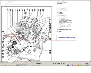

    Советую все-же снять помпу и проверить на всякий случай крыльчатку помпы ,понадобится только прокладка помпы . Для иллюстрации необходимости съема ремня прикладываю документ...

    мм...я просто это все скорее всего в сервисе буду делать) руки не из того места.. ладно, всем спасибо, на днях поеду в сервис

    Без планки -фиксатора тебе и не предлагают сделать самому ,но знать объем работы и расположение узлов в наших реалиях с сервисами надо ОБЯЗАТЕЛЬНО!
