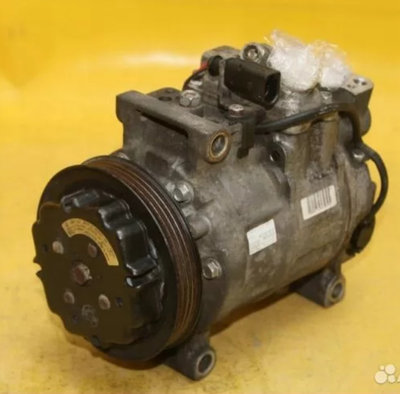

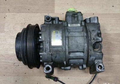

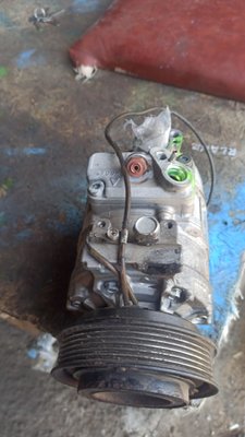

    И так, закончил с кондиционером, решил отписаться о результатах, вдруг кому то поможет или просто будет интересно . После не большого изучения информации, было выяснено что на Ауди а6 с5 устанавливались как минимум три вида компрессоров кондиционера. Первый 4B0260805b с электромуфтой и шкивом для ручейкового ремня на 6 дорожек ,без клапана. Второй 4B0260805C с электромуфтой, шкивом для ремня на 4 дорожки и механическим клапаном, и третий компрессор 4B0260805J так же шкив на 4 дорожки, С муфтой постоянного вращения и электроклапаном управляющимся шим сигналом. У меня стоял последний видимо предыдущий хозяин взял что было или еще почему и поставил. провод на электроклапан подрезали и поставили старый разьем для провода электромуфты:facepalm2: сегодня нашел нужный компрессор который 4B0260805C немного помучался в яме не разбирая морды заменил копрессор. Заправил и все заработало. Завтра обещают жаркий день будем стоять в пробке с закрытыми окнами :D благодарю ser_gr72 за содействие. Фото компрессоров прикрепляю
