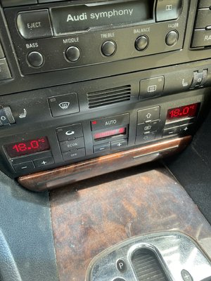

    А так обыкновенная Клима как на всех Ауди этих годов

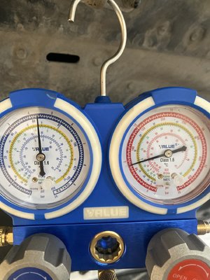

    Ну да попутал давление почти равно

    А если нет разницы, то ... компрессор не качает.
    Можно посмотреть за стрелками в момент включения.
