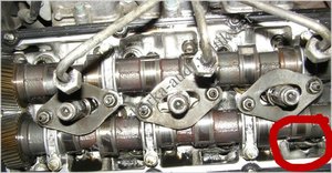

    Мотор 2.5 аке, менял распылители и выделенное место я так понял слив масла, упала медная шайба с распылителя, подскажите какая вероятность что она окажется на поддоне или может есть какая лозейка достать, потому что снимать гбц ни как не хочется, заранее спасибо!

    Ни чего страшного! Пускай там и лежит!

    Если не сложно, можешь обьяснить почему? Буду благодарен.

    Упадёт вниз и будет там валяться пока поддон нижний не снимешь!

    Т.е. Если я сейчас солью масло и сниму поддон я его достану 100%?

    Если вы уже поездели то она должна была по идее упасть в поддон, но не 100% что так. Как и куда она у вас провалилась вам видней и достаточно ли там отверстия чтоб она пролетела в низ нам не известно пока не разберёшь мотор!
    Можно добавить позитива вам в том что она медная и даже если куда под крутящий агрегат попадет то не навредит , медь мягкая и сама примет все повреждения на себя не вредя стальным и чугунным механизмам.

    не ездил ещё, спасибо
