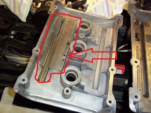

    Форсунки топливные на диагностику и чистку. Замена резинок на них.
    Полная замена системы ВКГ, ну или капитальная чистка, хотя могут от старости поломатся трубки! Лучше новые трубки и клапан.
    Так же в идеале снятие крышек голов и капитальная чистка под этой пластиной eddc29u-960.jpg
    Но это всё если в идеал делать по устранению дымка с масленой крышки.

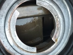

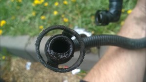

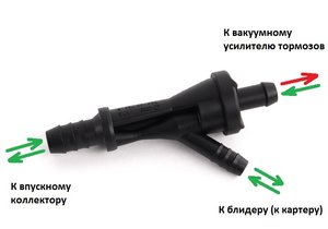

    Попробуйте скинуть фишку с ДМРВ, посмотрите как мотор будет работать, прокатитесь будут провалы опять?
    По ВГК можете сами понять нужна замена и чистка, снимите 6.jpg и посмотрите, если так выглядит maxresdefault.jpg то однозначно лучше всю поменять.

    Отключил дмрв. Машина заглохла. Подсоединил обратно, завёл поездил, тоже самое. Последующие отключение дмрв ничего не происходит, машине не глохнет, едет так же плохо. Отсоединил вгк, вроде такого загрязнения нету, с левой головы идёт выхлоп от туда, с правой тоже но слабее. Если отсоединить обе вгк то с крышки уже меньше выхлопа, но все же есть, с щупа перестаёт идти. Мне показалась что с отключёнными трубками вгк едет по лучше. Если все обратно подсоединить то и с крышки и с щупа идёт выхлоп.
  16. johnofdoe
    johnofdoe Новичок
    21 июл 2017
    6
    Такого загрязнение нет . Зато вот из под крышки давит немного масла.

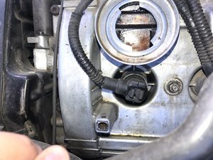

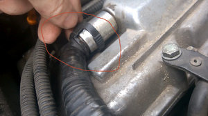

    Чистить всю систему и обязательно
    Эжекционный насос VAG 058 133 753 ebba63as-960.jpg .
    Я у себя в прошлом месяце его почистил так крышка маслозалевная как пылесосом присасывает. Думаю может что перехемичел, хотя всё верно собрал. Наверно так и должно быть:shock:!
    И судя по черному нагару под маслозалевной крышкой вам не мешалобы промыть мотор, но в этом нужно аккуратно. Меняйте масло каждые 5 тыс. пока не сойдёт этот нагар.
    А вот как у меня работает ВКГ.
