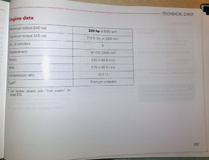

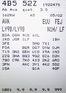

    Не надо пугать человека: правильный у него лючок, а вот табличку, которую вы привели, я уже видел когда-то и хотел опровергнуть эти вражие происки (наверно бмв-ешник автор :laugh:), но руки не доходили... сейчас опять она попалась.
    Про ASN бездоказательно могу сказать, что там степень сжатия 1:10.5 - с какого перепугу этот мотор должен быть рассчитан на 98-й!? - не понимаю: до степени 1:11 мотор может есть 92-й бензин.

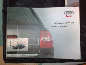

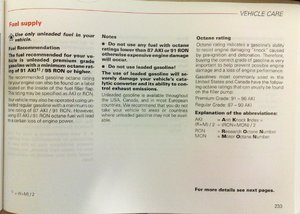

    А теперь - с доказательствами про AVK: я просто сделал несколько фоток из мануала к машине, с мотором AVK. Там четко написано, что степень сжатия у этого мотора равна 1:10.1, а также то, что его следует кормить 95-м бензином (premium unleaded), но можно ездить и на 91-м со снижением мощности. Можно, конечно, предположить, что для Европы (ASN) сделали прошивку, которая ниже 95-го видеть не хочет, но реально это железо может есть и 92-й.

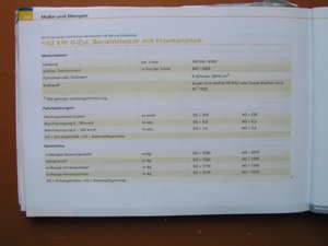

    Я тож тут фотку сделал:

    VladS4BY, а гляньте в своем мануале какая степень сжатия у ASN.

    1. В мануале степени сжатия у меня не.

    1. В США можно найти и 86, и 87 и т.д. бензин, т.е. какое есть качество - так и маркируют, потому моторы, поставляемые на их рынок изначально делают заточенными под более низкокачественный бензин;
    2. Можешь глянуть новости посленовогодние (наверняка их никто не удалял - валяются в инете), где Белнефтехим, наконец-то дозрел обязаться поставлять нормальный бензин на внутренний рынок. И там есть оговорка: что такой будет не каждая поставка, что прежнюю бодягу они, по-прежнему, будут поставлять. Потому на одной и той же заправке можно нарваться то на одно, то на другое.
    Вообще для экспорта оба наших НПЗ поставляют топливо под евро стандарты, а на внутренний рынок...
    У той бодяги, о кот. я говорил, резкий запах 95-го выветривается очень быстро: секунд 5 и все. А то, что остается после этого пахнет даже хуже, чем 92-й, т.е. что-то среднее между 92-м и 80-м. При этом могу сказать, что 95-й, которым заправляются летчики, которые поля посыпают, облет ЛЭП делают и т.п., держит резкий запах, практически, до тех пор, пока совсем не испариться. Была возможность - сам провел для себя такой эксперимент-сравнение.
    3. Прошивка у AVK под 95-й - знаю - я же так и писАл, просто обратил внимание, что и 92-й его не убьет. А у немцев другие проблемы на заправках: цена, и она у них, практически, одна и та же на все виды топлива, грубо говоря, +/- пара копек, зато с качеством - порядок - потому и подход такой. А 87-й американский - это 91-й европейский - их специально вывели на одну ступень (да, и в мануале американском так написано).
    Ха! Такого я не ожидал.
    Могу предположить одно: раз табличка на русском - ее переводили - запросто могла вкрасться copy-paste ошибка: перевели одну колонку и размножили на 3, чтобы меньше делать правок в таблице, но тут-то и потеряли инфу о степени сжатия. Да, и с токсичностью там тоже не все правдоподобно: BBJ ставился на A6 он ставился в C6-ом кузов - откуда там всего лишь EU2!? Хотя на А4 он с 2001-го ставился... :shock:
