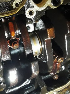

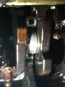

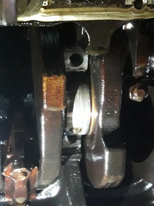

    История подходит к концу. Сегодня сняли наконец-таки поддон, появились задиры на валу, досталось больше всего первому и второму вкладышам. Третий и четвертый в норме. Получилось так что, все-таки от трения прикипели. Снимать мотор и везти токарю оценили не дешево, почти половина стоимости машины. Предложили вариант наждачкой-нулевкой убрать задиры, поставить новые коренные и шатунные вкладыши и пробовать заводить. Есл не првернет-будет еще жить.

  8. Evgeniy89
    Evgeniy89 Участник форума
    7 дек 2018
    198
    Литва
    Ауди
    Качество фото так себе: один ободранный, второй для сравнения-живой.
  9. Bla©k
    Bla©k Модератор
    9 июл 2010
    11.514
    A8Q
    мда... поменял масло...
    Дешевле было накупить кучу инструмента и всё по машине делать самому.
    Шлифовать колено нулёвкой, не снимая его - мне кажется, то ещё извращение.
    А так... сделаешь двигатель, и ещё тысяч 200+ будешь ездить.
