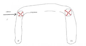

  7. piwaew
    piwaew Участник форума
    28 янв 2011
    220
    ГАЗ 53
    Так понятно?

  9. mmdron33
    mmdron33 Участник форума
    19 фев 2010
    180
    A6C7 2015 1,8 CYga
    #69 mmdron33, 12 май 2014
    спасибо понятно сполна....но я не так поставил мать их я по ходу движения крест поставил.... пля как же переделать...похоже из за этого жестче стало... откуда информация кстати?достоверная?

  11. piwaew
    28 янв 2011
    220
    ГАЗ 53
    Вполне, с завода они именно так ставились, на нескольких машинах было подсмотренно, при замене ещё родных сайлентов.
  12. mmdron33
    19 фев 2010
    180
    A6C7 2015 1,8 CYga
    печалька а как же их перевернуть теперь то...
