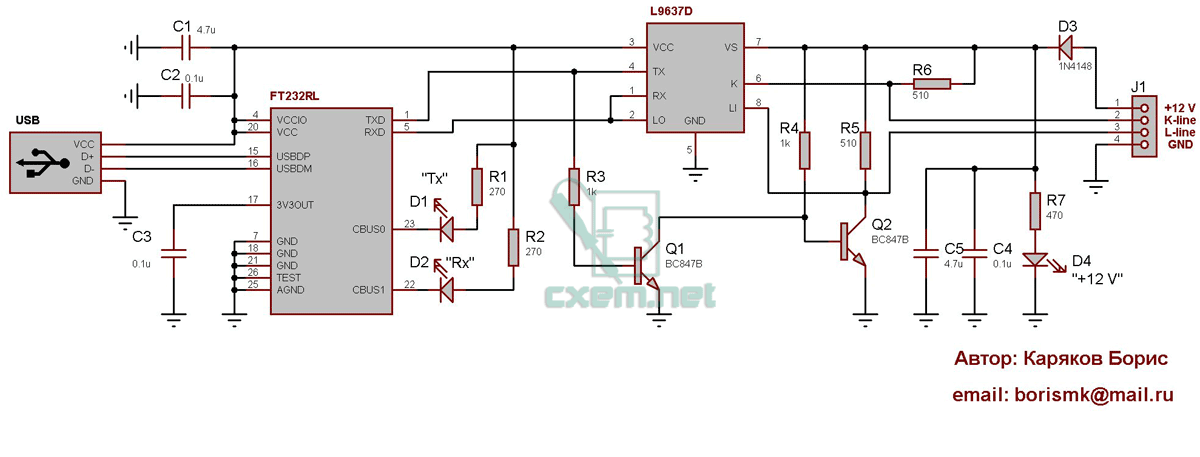

    Провёл не глубокий анализ документа, описывающего ваш адаптер, пришёл к выводу что он, скорее всего, построен по аналогичной схеме:
    с драйвером на выходе:
    Согласно схемотехнике, подобный адаптер тоже дублирует сигнал на K-line и повторяет его на L-line.

    Razer69, с этим же адаптером без L линии не работает?
    Andrej86, обрати внимание на чипсет - здесь используют ftdi, который эти нестандартные скорости поддерживает (в отличие от пролифика и wch)

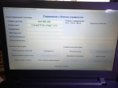

    Подключился!!! Вы были правы про L-line. Подключился на столе. Попозже скину фото осцилограм.
