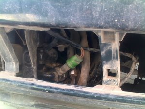

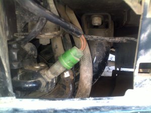

    Посмотрел на датчик.
    Проверять его проводку нет смысла так как она впаяна в него, а от фишки я уже проверил.
    Выкладываю фотки.
    Кто знает - защитный клапан (чтобы не стравливать фреон) видно на фотке?

    Какой ещё защитный клапан? Сказано же - датчик выворачивай и всё.

    Ну, всмысле штуцер с клапаном.
    Кстати номер датчика: 8A0959482AB F5J

    В третий раз: датчик на штуцер с клапаном и прикручен!

    я понял, просто хотел вживую, либо на фотке разглядеть.
    Завтра попробую купить.

    В общем датчик стоит 100$.
    Завтра закажу и буду ждать неделю.

    Датчик заменил, ничего даже не пшыкало.
    Теперь ничего не коротит.
    Полная скорость вентиляторов включается, на время от 2 до 30 и более секунд, что, видимо нормально.
