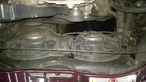

    Что система работает понятно почему я сегодня пришёл в бокс завёл минуты две поработала заглушил и они заработали и не останавливаются и как долго они будут работать!!!!!Я понимяю когда ты приехал с поездки заглушил и они заработали!!

    Сегодня там копался что то с реле 272 потому что яего вскрыл поставыл обратно без крышки повернул ключ в положение старт выключил они заработали я потрогал контакты на реле они заклохли -вентяляторы я имею виду!!

    Может. Вычислить какой из датчиков глючит легко.Скинуть фишку в момент работы вент.

    Скидывал с радиатора,который на блоке.Они работают венты!Всё равно работают а вот реле 272 вытаскиваешь то оп не работают или контакты потрогаешь!!Может залипает реле!!

    Вот так это реле поставил!! И потрогал контакты когда работали венты и перестали работать!

    Чего то много пустых отсеков но это видимо из за комплектации??

    Чет на этой фото реле не наблюдаю. Датчик афтеркулинга должен включать вент при 110градусах,отключать при 103градусах.Если включает раньше то значит он виноват.Скинь с него провода(когда еще не нагрелся,а винт уже срабатывают(с твоих слов)),вент должны остановиться.Если так, то он виноват.

    Для начала надо найти датчик в районе 4-го, или в районе 1-го цилиндра, крепится на кронштейне, "нюхает" воздух.
