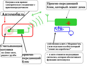

    Есть Ауди А6 , 2003г, ИММО-3.
    И желание сделать автозапуск без сильного вмешательства в штатную систему иммобилайзера и блокировки.
    Идея ( может - баян.. предложите решение.. ) такая :
    Берётся любая простая сигналка с функцией автозапуска, подсоединяется стандартным образом в цепи авто, к
    клеммам замка зажигания и т.д. Основная её функция - обеспечить коммутацию цепей и запуск двигателя.
    Тут же имеем проблему - необходимо наличие ключа ( колбочки иммо ) рядом с катушкой считывания в замке. в момент старта.
    Но в машине эту колбочку оставлять не хочется по причине безопстности.. Решаем проблему так:
    1) изобретается к катушке считывания электрически или наматывая катушку рядом - соединение, далее - соединение
    с блоком ( приемник/передатчик ), который работает на 400х МГЦ частотах. сигнал модулируется
    запросом-ответом аналогичным запросу-ответу между катушкой и колбочкой Мегамос.
    2) такой же дома находится ( в кармане, в сумке) и т.д.
    Нажимая "автозапуск" на сигналке - необходимо физическое наличие чип-ключа рядом с блоком, который дома.
    и дивжок - запускается.
    Плюсы - в машине иммо не оставляется/yt прячется и т.д. Надо запустить авто - поднес ключик
    к волшебной коробочке, нажал кнопочку - она завелась.
    Минусы - ...
    Наглядное изображение - на картинке во вложении поста :)
    Собственно, если у кого есть такая разработка - буду рад пообщаться!

    А как же радиус действия? В смысле самого чипа.
  3. dess
    dess Новичок
    27 окт 2007
    51
    A6 4BC5 3.0 AVK USA
    Ответ: audi a6 - автозапуск - есть идея, нужна реализация (+)
    Радиус действия - тот же.
    в машине - это "около катушки", а дома - это "около устройства".
    А передача данных - идёт по 474 МГц ( как вариант ).
    Кстати - подозревается, что нужен будет еще чип дополнительный с обвязкой - усиление и передача данных от/в Мегамос ключа.

    Первый минус - это потребуется точная настройка канала связи. Думаю это не просто так, да и эфир на этих частотах не свободный.
    А второе, после того как Вы заведете дома автомобиль, останется только снять его сканером-граббером с охраны, провернуть замок зажигания в положение "включено" и поехали. Опрос чипа повторно будет только после выключения зажигания.

    вопрос решается установкой 2й мех. блокировкой на коробку или тормоза
    результат - завел, сел, но никуда не поехал.

    Сделай как все: Иммобилайзер, реагирующий на движение (и более ни на что) типа БлэкБаг + сигналка савтозапуском. Запускается само авто (иммобилайзер ключа уже в приборке) сигналкой, а уехать никуда без метки не может, глохнет. Надежно, дешево и сердито, без привязки к месту. Граббером если и считают то дальше салоне не проникнут (если конечно капот не защищен электрозамком открываемым тем же багом по метке).
