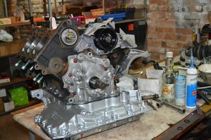

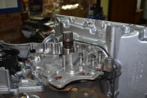

    собрал поддон, помпу ролики, масл насос поставил новый

    А болтики краской для красоты? Отпесочил круто! Блестит как у кота, красиво смотрится.

    Болты подкрашены те, у которых проверена затяжка))

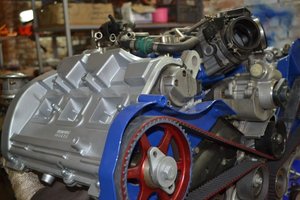

    То,что я сейчас делаю не имеет никакого экономического смысла. Просто мечта была такая. А гильзы получились со стенками 3.5 мм-увидим. непонравится куплю новый блок. Вот новые фото.

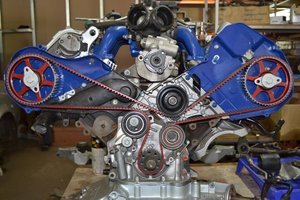

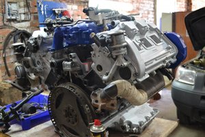

    Я б не стал обматывать коллектор как раз в том месте куда масло с головок капает. Так оно выгорает сразу, а так пропитается и полыхнет, а течь они будут 100% вопрос времени.
    Sent from my GT-N7100 using Tapatalk
  20. UdmRus
    UdmRus Новичок
    20 сен 2013
    40
    Удмуртия респ.
    Audi A6 2.7T
    Да, про течь масла я заметил, но думаю, что избегу этого, по-крайней мере спасибо за совет, а термолента, она от температуры слегка подплавится, думаю, что впитывать не будет
