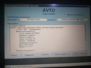

    Ошибка по мотору P3040 Передаточные числа коробки передач.
    Ошибка по АКПП P1741 Достигнут предел адаптации давления сцепляющего механизма.
