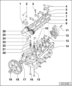

    какой у нас очень умный народ, особенно если стоять на Красной площади так вообще советами забросают :ded:. Так вот проблема с вашим AFB мотором очень просто до безумия, надо ручки вашим мотылям обратно в задницу засунуть:lol::lol::lol: У вас рокера соскочили после замены ремня ГРМа:thumbup: надо просто быть внимательным при установке фаз на 220 вольт:umnik::rock::rock::rock:

    Что за рокера? Откуда они обычно соскакивают, не поделитесь инфой.:umnik: Про рокера ясно, но как они соскакивают не понятно.

    Добрый время суток! Коромысло (Рокер) которое толкает клапан.:thumbup:

    После установки распредвалов двигатель нельзя заводить в течение примерно 30 мин. Гидрокомпенсаторы должны быть осаждены (иначе клапаны будут соприкасаться с поршнями). Коромысло может соскочить с направляющей:beer::hi:
