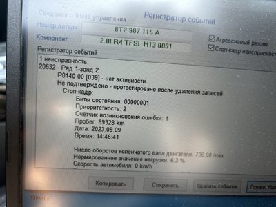

    Так прикол что этим всё не закончилось)) по топливу всё в идеале... теперь показывает 2-я лямбда нет активности...

    Вот теперь что стреляет..., сразу скажу, машина без катов, чипованная... каты как бы отключенные... но это похоже как бы... 2-й лямбда всё равно включенный похоже всегда...

    Возможные причины
    Неисправен лямбда-зонд (bank 1, датчик 2)
    Короткое замыкание или обрыв проводки датчика кислорода (bank 1, датчик 2)
    Неисправность разъема датчика кислорода (bank 1, датчик 2)
    Неправильное давление топлива
    Неисправные топливные форсунки
    Подсос воздуха во впускном коллекторе
    Не герметичность выхлопной системы («прогорел» выпускной коллектор)
    6,5 бар в рампе это не слишком большое давление? возможные причины ошибки может неправильное давление в рампе?

    Ну вроде на форумах почитал, у меня топливный насос без обратки... ну и практически все ауди с двигателем TFSI турбо 2,0 безобраточные работают с давлением в рампе не ниже 6 бар... значит всё таки лямбдуха скорее всего... попробуем поменять или фишки подёргать))

    Ну всё, на счёт топлива я спокоен... спасибо... но вот утром сегодня снова чекуля вылезла... заказал вчера лямбду 2, после замены отпишусь... не люблю когда на щитке что-то горит... напрягает...

    Добрый день... поменял Лямбду, поставил стартвольт за 3800р, завёл чек горит, покатался по городу около 10км, заработала система старт-стоп, а при последующей заводке и чек потух... не пришлось даже ехать на диагностику сбрасывать ошибку...
    Короче говоря вывод... За 8 лет сразу одновременно накрылись 3 вещи... по началу сдох АКБ, потом топливный модуль низкого давления, затем лямбда вторая... пробег 70000км всего... Качество огонь)

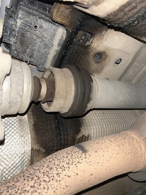

    Теперь вчера обнаружил новую проблему :D Блин уже смешно... чудо автопром)) ска Немецкое качество в 70000км пробега :D:D:D
    Пыльник плюётся на шлицевом соединении...
    Что делать, где искать даже не представляю))) По вину кардан так и не нашёл, такое ощущение что карданы вечные и его в раскладку по вину не внесли :rolleyes::rolleyes::rolleyes:
    Вот вин если что, может кто-то из вас найдёт: WAUZZZ8T6GA027253
    Я нашёл, но только кардан в сборе)) Ценник кусается :confused: Ладно, буду ездить дальше пока не загремит... Легендарное качество млин :D
