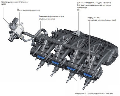

    Так всё хорошо, где искать этот клапан на рампу)) я уже весь каталог перелопатил так и не смог пока найти... wauzzzf5xha028430
    Вроде на форумах вычитал что датчик давления бывает моросит который на рампе стоит... заказал, попробую его поменять, если не поможет значит сетка в баке забита... как неохото в бак лезть(( тут же на А5 нет фильтров никаких кроме сетки в баке((

    На рампе бензинового мотора нет клапана ,а есть датчик давления (который может занижать давление и приводить в итоге к ошибке по регулированию давления )

    ну я так и понял... потому что в ошибке идёт регулятор давления а конкретно регулятор находится на ТНВД и он меняется конкретно с ТНВД... но ТНВД то я поменял, история не поменялась... жду теперь датчик на рампу... вроде из кода ошибки должен быть он... если не поможет то получится только забита сетка в баке или топливный модуль умирает...

    вот как-то так)) поэтому ТНВД и поменял(( а в итоге не оно, только на 50к денег попал... ну ничего... думаю разберёмся... главное чтобы люди добрые советами помогали))
