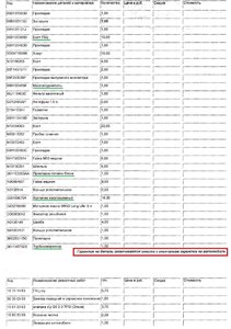

    В прошлый очередной гарантийный ремонт двигателя нашей А5/2.0TFSI при пробеге 12600 км снимали и чистили клапаны, поменяли маслосъемные колпачки, прокладку головки блока и даже турбину. Полагаю, что ремонт по дилерским ценам обошелся бы примерно в 150 тыс. руб.
    Ремонт не помог. Расход масла не только не снизился, но и постепенно увеличивался, подходя к критическим 0,5л/1000км.
    Но главная проблема в том, что через месяц заканчивается гарантия. Дилер это знает и тянет время.
    На этой неделе проходили очередное ТО. Мы предложили сделать контрольный замер расхода масла, на что был получен ответ, что это гарантийное обслуживание, к ТО не относится и поэтому на него надо записываться дополнительно.
