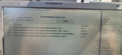

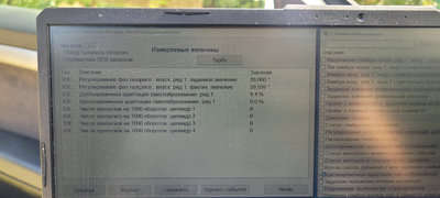

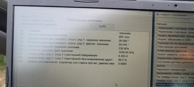

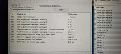

    Приезжаю, значит, с командировки. Запускаю двигатель. Он начал дизелить, и при разгоне на низах, особенно чувствуется, если плавно нажимать педаль газа, в период с 35-60 км/ч небольшая вибрация и гул со стороны капота. Ошибка была снова по распределению фаз. Заказываю на «Автодоке» якобы оригинальный распределительный клапан INA и магнит Borsehung с направления «Дистрибьютор». Самостоятельно меняю их. Ошибок нет. Но проблемы те же самые. На низах непонятные звуки, и на низах так называемые затупы. Переключаю, если коробку в спорт-режим, на верхах таких проблем нет, но появились какие-то свисты и гулы. Ниже прикладываю показания некоторых параметров с "Васи", может кто-нибудь подскажет куда копать. Проживаю в маленьком городе, нормальных диагностов нет.
    Собственно что напрягает: звук двигателя в салоне, подтраивание на ХХ. И затупы и не понятные звуки на низах. Давление масла, при температуре 105 градусов - 1.2 бара. Видео работы двигателя на ХХ https://youtube.com/shorts/RttqEJHfZoA?feature=share
    При всём этом, перевожу коробку в положение N или P. И если на холостом ходу погазовать, то мотор крутится без проблем, обороты совершенно спокойно набирает и без всяких лишних звуков.
    Ниже дополню видео логов при езде.

    Это здорово, когда люди попадают на хороших мастеров, у меня к сожалению такой возможности не было. Ну тем не менее, чуть позже попробую со временем разобраться с долговременной коррекцией, и первой лямбдой (перестала проходить тест в vag-com'e). Так-же в идеале проверить форсунки, равномерность впрыска, да и вообще проверить, держат или нет

    Для Вашего спокойствия поверьте в Москве с этим тоже напряг , вот Ваши графики сделаны простой приставкой Постоловского и переданы захватом Бандикам ,сказать КОГДА я такой отчет видел в таком формате последний раз?)) Максимум на что хватает нажать кнопку ЛОГ в Васе , а там разбирайтесь сами (( Просто за это могу Вам сказать спасибо ..
