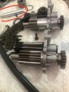

  18. Карп
    Карп Старожил
    28 сен 2007
    10.122
    Пассат Б3
    А сейчас могу объяснить ..как )
    Вот то что буквально недавно ,в статье в драйве по насосу выложили в комментах в качестве решения вопроса поднятия давления масла ..
    "тогда у меня вопрос, как ездят те кто поставил втулку, подперев шестерню. и не только ее, но еще и установив заглушку вместо елочки на все каналы."
    и главное ...
    "Мне сказали двое, что заглушили плунжер этот, один заглушкой как на фото выше, второй гайкой родной плунжер подпёр. У них давление на холодную 4.5 бара или около того, не 12. Значит аварийный клапан не 12 бар, а 5. "
    предлагаю сообществу подумать почему так и почему будет ..кряк ))
