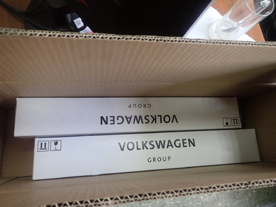

    И как выглядел этот ..оригинальный комплект?
  15. Ведьмочка76
    Ведьмочка76 Новичок
    31 окт 2024
    13
    06H115243F

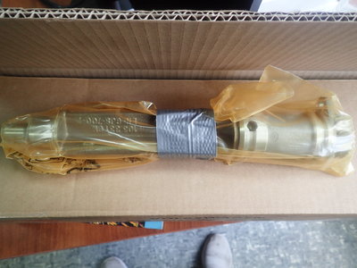

    Оригинальные балансирные валы могут выглядеть только так ..Так они выглядели у Вас?

    брали со складов Аремтек, с годовой гарантией. в коричневатой упаковке, понимаю что эмблемы и все можно наклеить и положить все что хочшь, у нас еще авто на ремонте с таким же двигателем, замена прокладки ГБЦ, балансиры рабочие, на проверку с рабочего авто снимали, ставили, проверили, та же песня. снова разобрали.
  18. Ведьмочка76
    Ведьмочка76 Новичок
    31 окт 2024
    13
    #18 Ведьмочка76, 31 окт 2024
    во!!! они родимые ценник на рубли около 50000-60000 руб. Мы с Казахстана.
    Единственное клиент сказал что на обкатке он ездил со скоростью 120км/ч немного. В крайнем случае пострадать могут поршневые кольца. А тут поменял масло где то и началась такая бяка.... Скорее вопрос в том, что могли сделать на пункте замены масла? Простите, но другое в голову не идет. Поддон они не трогали там.

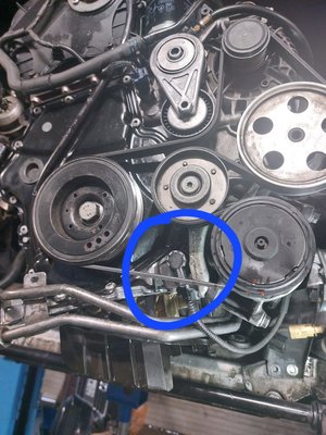

    5. Клапан который Вы указали это ...плацебо он вообще не предназначен для регулирования давления ,вот такой вот парадокс )) , причем не только в VAG , но и мерседес и бмв имеют схожие проблемы с регулирующим насосом и официально сооружают заглушку ,которую вы и соорудили по сути здесь (VAG не согласен пока ))
    У Суслика по этому поводу (кстати советую именно его материалы .хотя с некоторыми его доработками я и не согласен , но там есть понимание принципов и это главное ) есть хороший материал снятый в движении , грубо говоря отключение этого клапан просто смещает границу переключения в сторону Х,Х, но НИКАК не влияет на давление масла на х.х.
